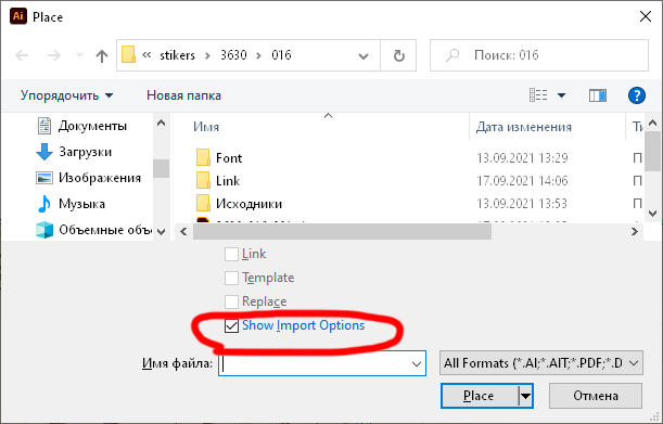

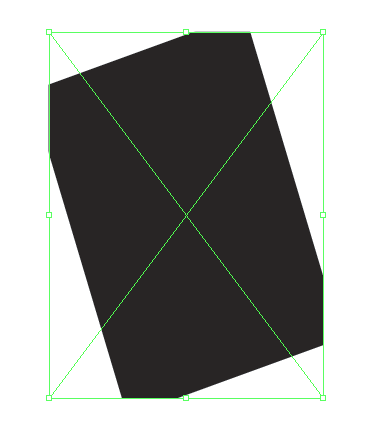

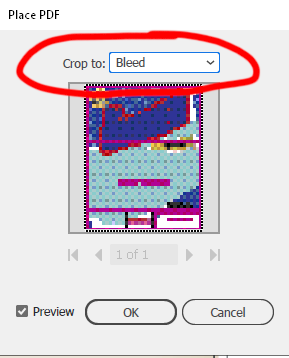

Имеется файл ai 75х100 мм. В нем заданы блиды (выпуски) по 5 мм с каждой стороны. Помещаю его в другой файл. Всегда файл помещался с блидами, т.е. размером 85х110. Но вдруг с какого-то неизвестного момента при помещении файла блиды обрезаются. Не могу найти, как перестать обрезать блиды.
Вот так выглядит файл с блидами:
А вот так выглядит он при помещении в другой файл:
