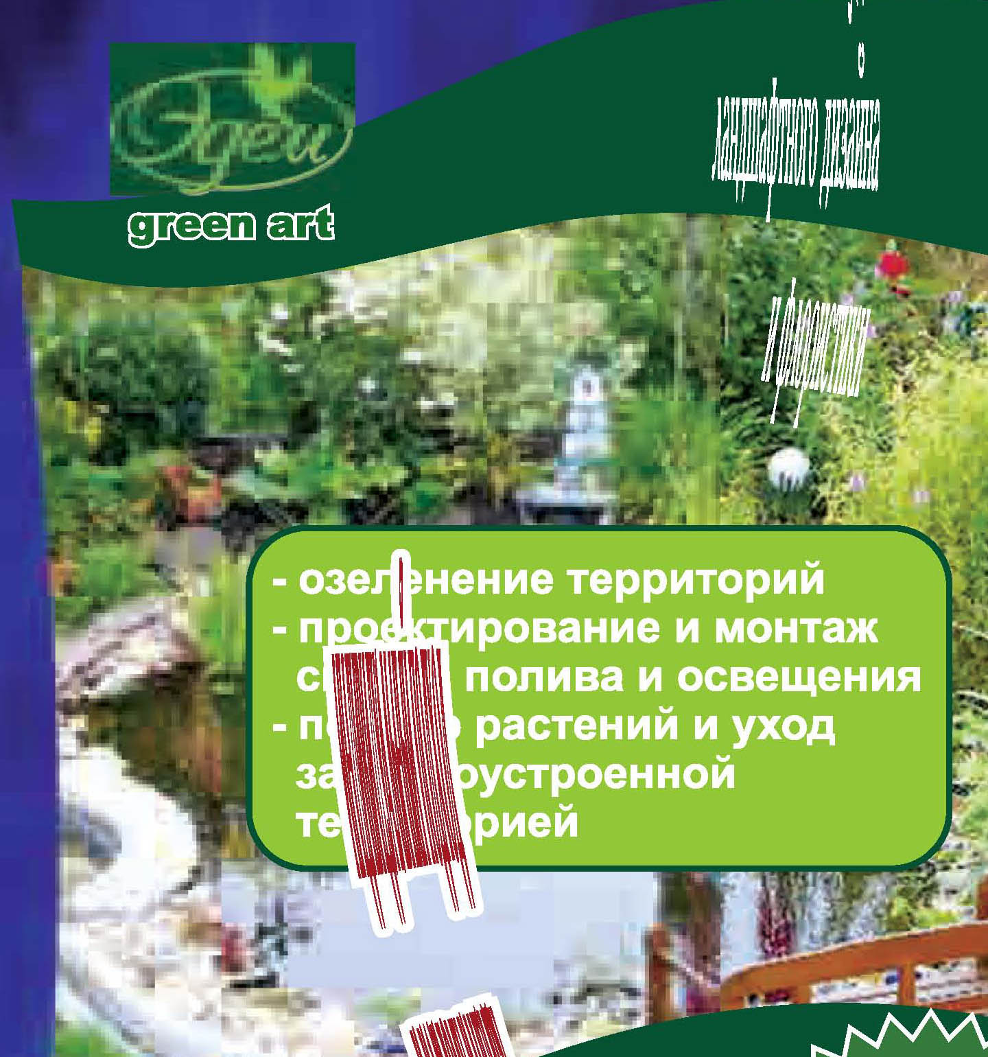

В illustrator CS4 на макете использую изогнутый текст. Изгибаю либо деформацией "дуга", либо "текст вдоль кривой". В типографию отправил файл AI. Все текстовых предварительно перевел в кривые. Но это делу не помогло. Когда они сами сформировали pdf файл, расставили кресты, и вернули на "посмотреть и утвердить", то я увидел, что весь изогнутый текст "полез".
Выкладываю пример того что было,
и того, что получилось.
Правый верхний белый текст куда-то уполз. И левый нижний цветной. Почему, отчего, и как это избежать? Чья вина, моя, или РИПера в типографии?

Давайте посмотрим AI и PDF (который вернули).

Кроме забытого текста в Arial'е (он под объектом располагается), особых проблем не вижу.
Наверное это в сочетании с <pdf:Producer>Acrobat Distiller 9.3.3 (Windows)</pdf:Producer> и дало такой результат.

Потерянный текст за макетом вообще не видно. А те, что изогнутые, те в кривых, посмотрите. В чем именно моя вина? Ведь не забытый же текст повлиял на такой изгиб? Где я должен поставить галочку, чтобы во второй раз так не полез этот изогнутый текст?
Думаю если выделить всё или только эти envelope и Object - Expand, то такого не было бы.

И еще два наблюдения. Поскольку я не мог кинуть основной файл ввиду его большого размера, то я его просмотрел повторно. Я когда все рекламки поставил, то выделил весь макеты, и нажал "перевести текст в кривые" горячими клавишами. Сейчас проверил, тот кусок текста лежит там за макетом, но в кривых.
И еще одно наблюдение.
Текст я изгибал "деформацией". После изгиба, когда кликаешь по такому тексту, то в панели верхней появляется две кнопки:
http://s45.radikal.ru/i107/1009/df/a682679a276f.jpg
Так вот, почти у всех изогнутых текстов, когда по нему кликаешь, оказывается нажатой вторая кнопка "Редактировать содержимое". И на тех текстах, где по клику оказывается нажата кнопка "Редактировать оболочку", те остались нормальными. Может это какое-то совпадение, я не очень уверен, но есть аткое небольшое наблюдение.

Expand выручает, при поворотах такой текст неплохо заносит.
Ответ: При формировании из illustrator CS4 файла pdf полез изогнутый тект.
Expend в русском меню это "Разобрать". Если ко всем спорным объектам применить это, то эти объекты (тексты) не полезут? Если это решение, то всех благодарю за помощь.
