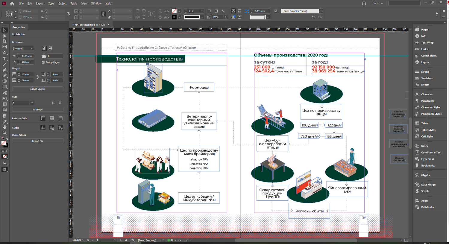

Коллеги, хорошей ночи.
У меня есть индизовский файл, в котором размещены из иллюстратора иконки и текст: иконки сама выковыривала из файлов, перекрашивала местами и ставила в индиз. Пунктирные стрелки, естественно, в самом индизе стилями заданы.

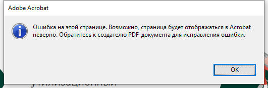

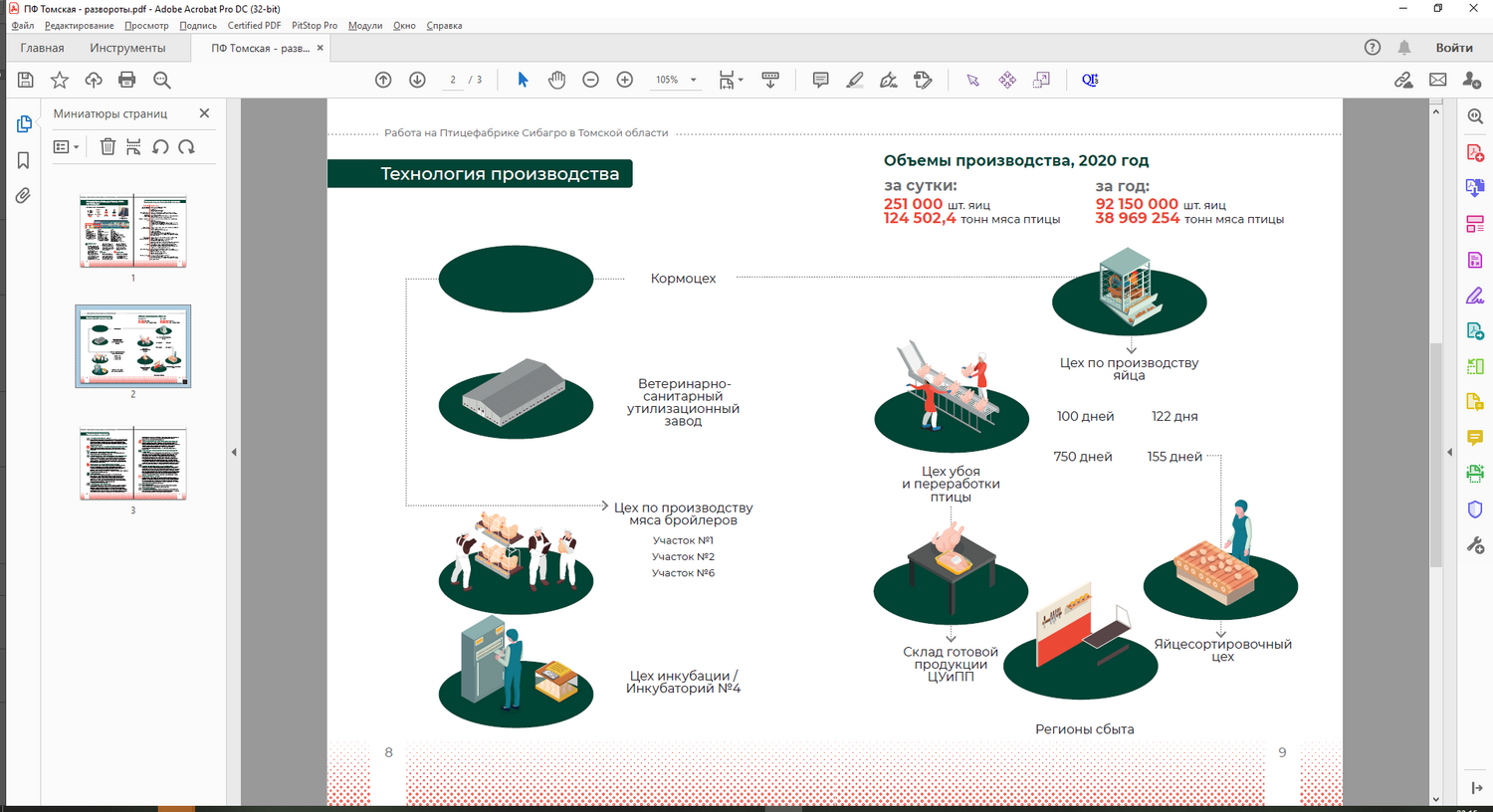

После экспорта в пдф (при открытии пдф сообщение об ошибке, см. скриншот) у меня пропадает одна из картинок полностью (а ее я вообще с нуля руками в илле рисовала — это реальное их здание), одна из картинок исчезает частично (низ правой страницы — регионы сбыта) и часть стрелок тоже исчезает. У меня это шестой по порядку подобный файл, я их один за одним штампую из первого файла, где задала все стили и т.д.
Один раз была подоная проблема, но там исчезло несколько картинок, стрелки остались. Тогда всё решилось импортом илловских иконок в ФШ и сохранением каждой как .psd и вставкой в индиз. В этот раз не помогает — иконка psd точно так же становится невидимой. Хотела тупо вставить все картинки и стрелки одновременно в ФШ и сохранить их как тиф с прозрачным фоном, раз .psd тоже исчезает, но при попытке вставить их в ФШ возникает программная ошибка. Клиент ждет и бьет копытом, я уже себе все волосы повыщипала, а воз и ныне там.
Что. Это. За. Неведома. Фигня?! Исходник прилагаю.
Кто-нибудь знает, как тут выгнать нормальный пдф?:)
PS: объекты там есть, в пдф, но невидимые...

InDesign — это все-таки не векторный редактор, такие картинки лучше прилинковывать как .ai. А где сильно много мелких объектов растрировать и прилинковывать как .tif/.psd.
А у вас еще и в самом файле бардак: под векторными рисунками лежат растровые, что-то вставлено как embedded-объект (и в Links нет).

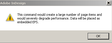

Это потому что фотошоп (внимание!) — тоже не векторный радактор ) копируйте по одному, вставляйте в фотошоп и все получится. :)

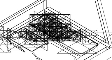

Случается берут детальную большую векторную картинку и просто ужимают до размера иконки. И получится с полтысячи объектов на квадратном миллиметре. Что-то вроде такого:
