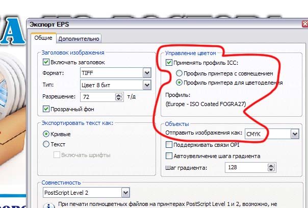

Ответ: При экспорте RGB объектов в EPS они конвертируются в CMYK
Есть при экспорте выбор цветовой модели для растра, по-умолчанию стоит СМУК. Ставьте РГБ и будет работать. (у меня Х4)
zemnoy Речь идет не только о битмапах иначе зачем вообще с епсом заморачиваться?
точно, а я тёмный не допёр...

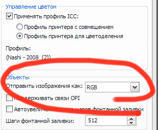

1..jpgНиразу не пойму в чём трабла? Мб Х4? В ХЗ работает как надо.
Не работает как надо. Цвет изменяется. Для сайтов важно точное соответствие (номер)
И не удивительно потому что корел Х3 RGB все равно гонит в CMYK. Что хорошо видно если затащить епс обратно в корел
