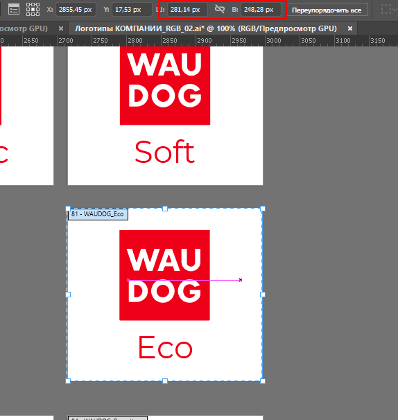

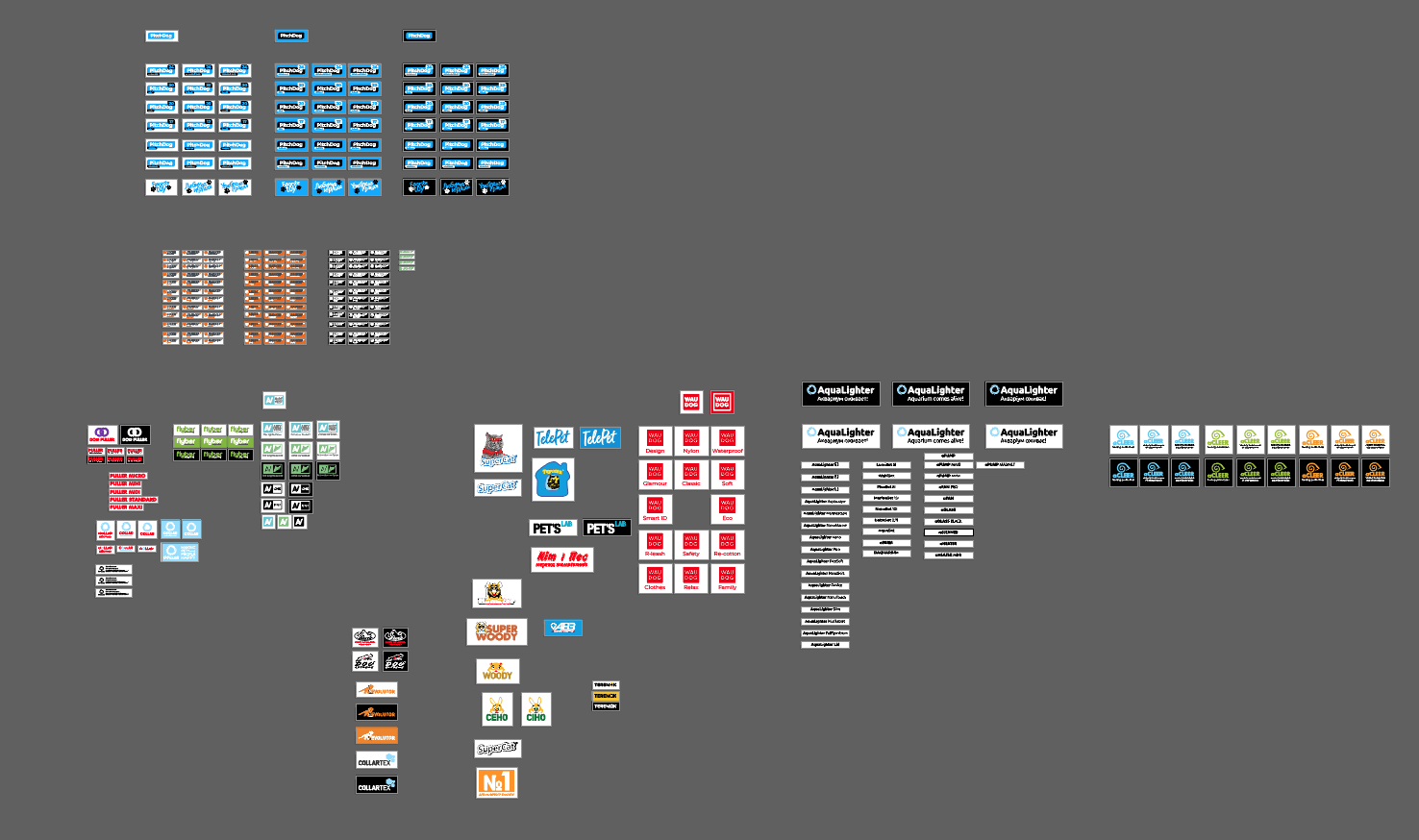

Есть 150 логотипов в ОДНОМ векторном файле ai. Они разложены по монтажным областям. Файл создавался в резолюции 72 ppi. На выходе надо получить все логотипы png-формата в размере 1500px по ширине и в резолюции 72ppi.
Но дело в том, что все монтажные области в файле меньше чем 1500px, потому что 150 логотипов просто не поместились бы на один монтажный стол.
Вот например размер монтажной области у одного из лого

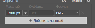

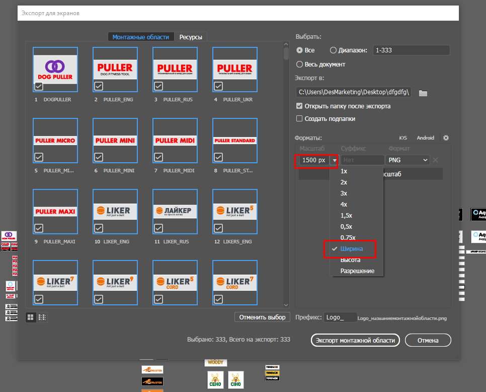

Я начал экспорт через "Файл - Экспорт - Экспорт для экранов". В настройках как и планировал задал масштаб по ширине 1500px.

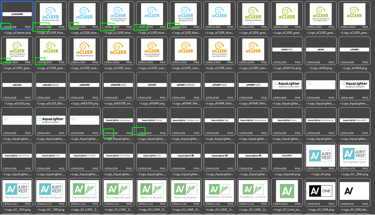

Все файлы вывелись. Да, все лого есть, все в 1500px по ширине...

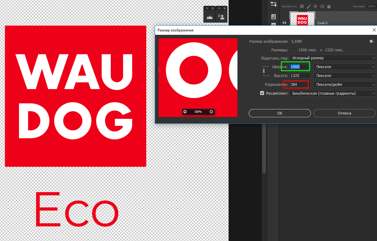

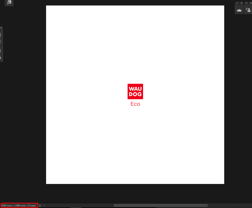

но как оказалось у них изменилась резолюция/разрешение. Я проверил это в фотошопе.

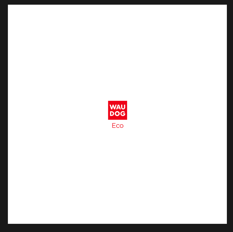

и теперь получается что при добавлении лого в макет 1500х1500px в разрешении 72 ppi, логотип выглядит мелким
хотя я планировал, что он станет на весь размер документа.
Вопрос. Как вывести все логотипы из люстры в 1500px по ширине с разрешением для экранов 72ppi?
