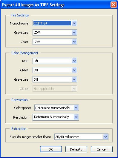

8 акробат корректно экспортирует. А в настройках экспорта нормально всё?
Ответ: При экспорте Gray становится RGB
Да, собственно, вот:
в 9 Акробате те gray-изображения, которые без определенного цветового пространства - по дефолту все экспортируются как RGB.
