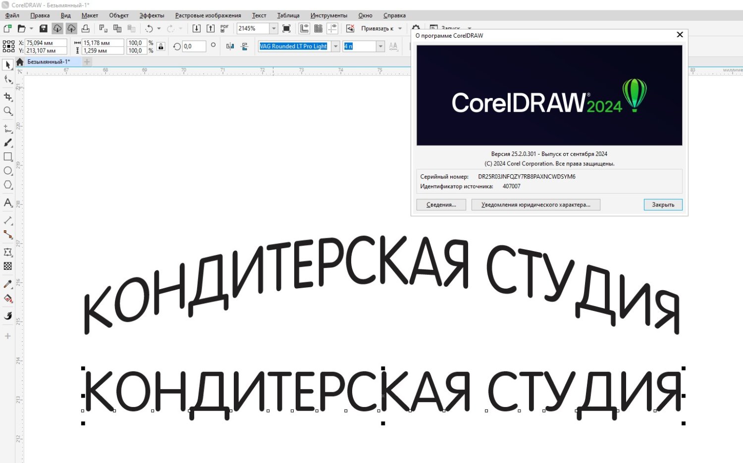

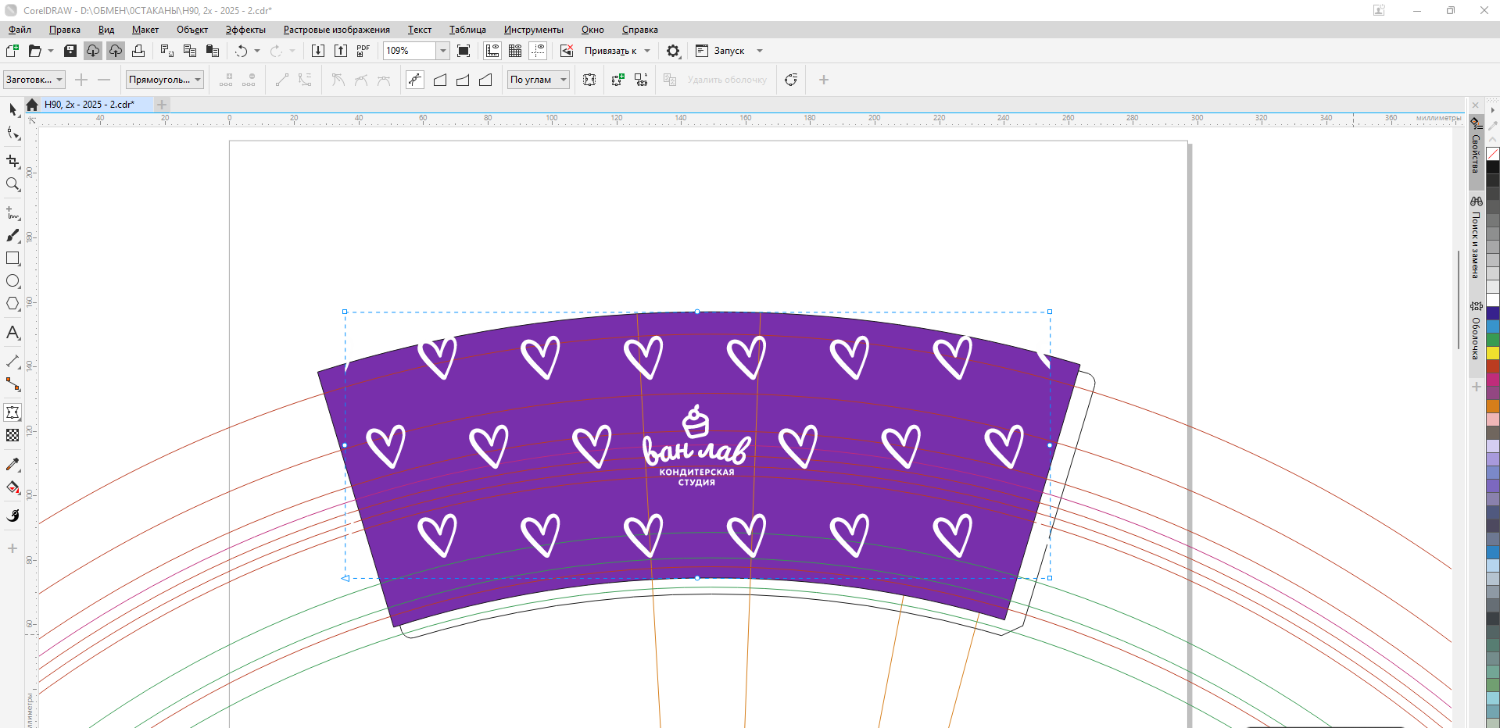

Ну в смысле не привычно всё. Жена у меня ,например, всю жизнь в кореле работает. И всё хорошо, всё устраивает. Переходить сейчас на другое ПО не очень хочется. Проблема то буквальна одна, с загибом некоторых шрифтов.
Так это с вами проблема, а не с иллюстратором.

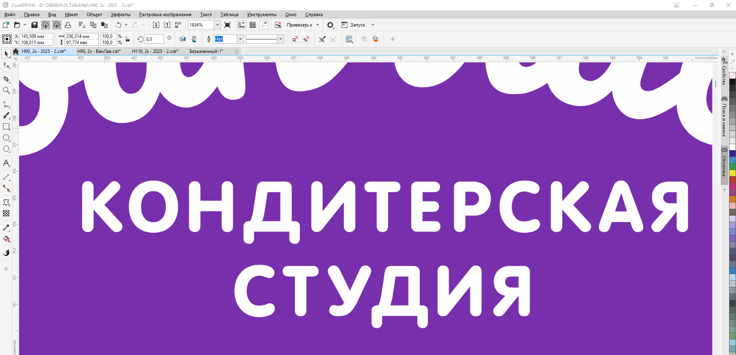

Чтобы разобраться с проблемой надо смочь её воспроизвести. Делал опыты с VAG Rounded Next - у меня всё относительно ровненько как и у @Jeine. Давно бы кинули исходник до деформации.
Пожалуйста
нопроблем

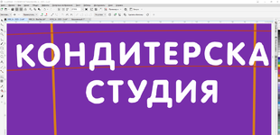

У вас и изгиб/деформация разные

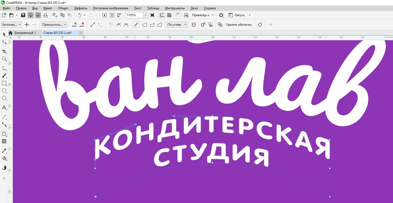

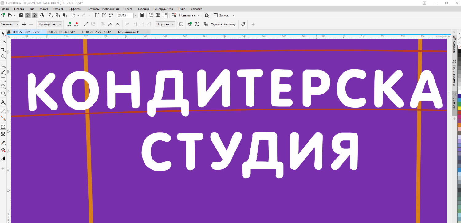

О. Удалось повторить проблему, когда вообще всё в оболочку.
Но, учитывая размеры, я бы в данном случае пренебрёг проблемой.

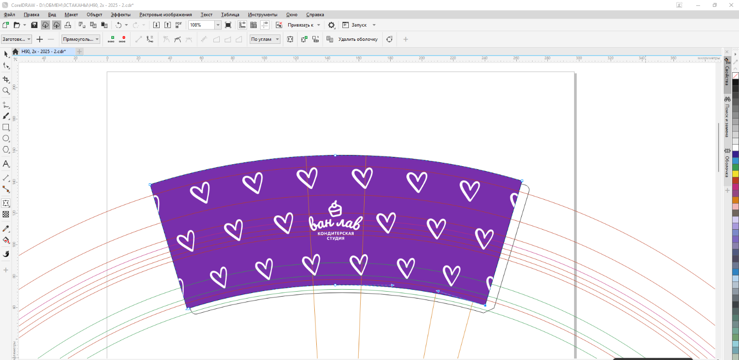

Тоже пренебрегали :) Но есть клиенты которые рассматривают под лупой. Был случай, когда докопались до текста 0.6 мм
С оболочкой проблема воспроизвелась, но я для своих конических разверток пользуюсь альтернативным вариантом.
Поделюсь уж с "конкурентом" :)

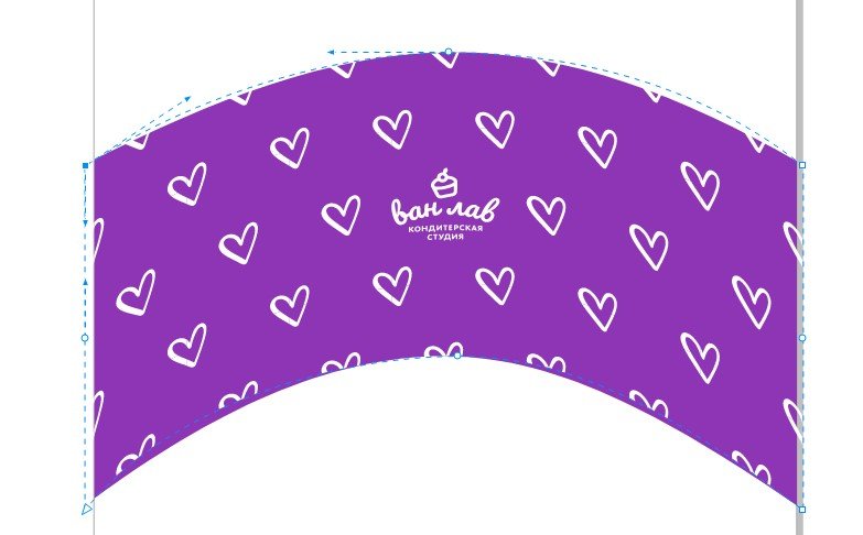

Создаем блендом среднюю линию развёртки. Делаем из трансформируемого объекта кисть и применяем к этой линии. Устанавливаем её ширину равной высоте развёртки. В процессе меняем направление контуров, если средняя линия при бленде не сразу создается правильно, или если кисть легла вверх ногами. У метода есть свои ограничения, не изо всех объектов можно создать кисть. Но с простыми одноцветными векторами всё более-менее.
В аттаче, сверху вниз: исходный рисунок, простая оболочка, оболочка с добавленными точками по совету @_MBK_, кисть.
На оболочках проблема существует, с кистью у меня ровненько.

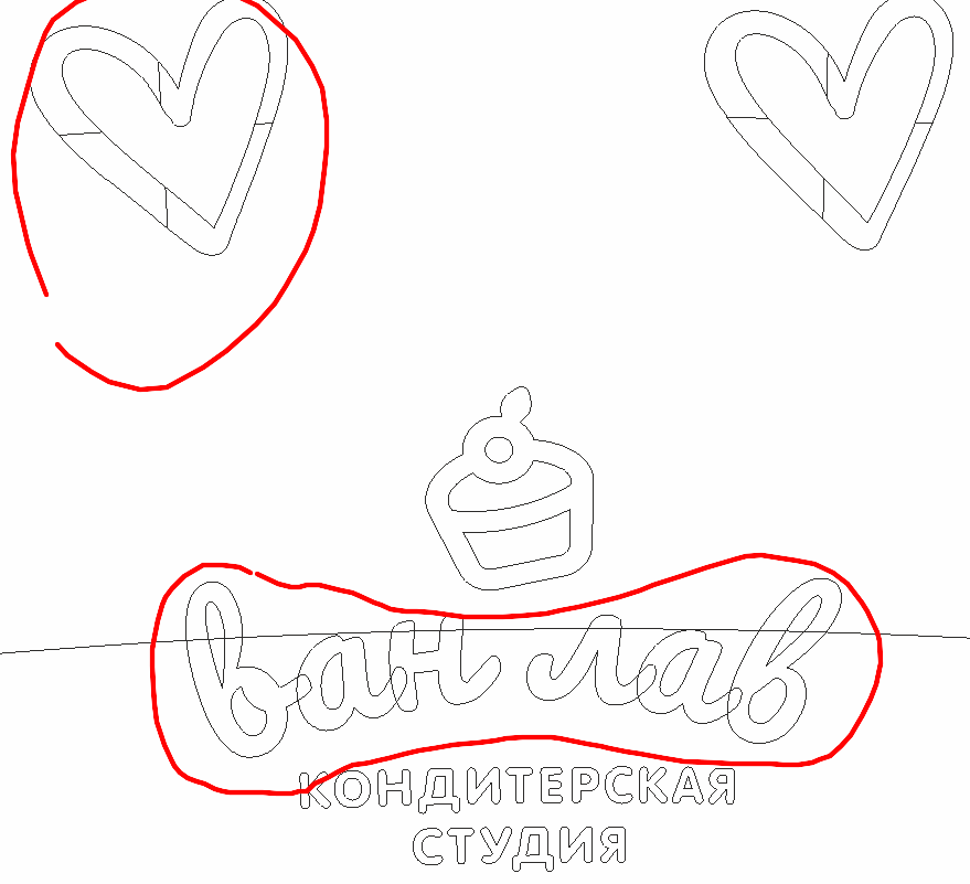

В режиме редактирования кривых выделяем углы развертки, жмём кнопку разрыва кривой. Жмём Ctrl+K и разбиваем развёртку на отдельные кривые. Между верхней и нижней строим бленд из одного объекта. Если сразу правильно не вышло, меняем направление одной из кривых. Опять Ctrl+K, чтобы разбить бленд. Одну из образовавшихся при разбиении развёртки боковинок можно крутнуть до вертикали, чтобы определить какую ширину Кисти позже выставлять (если изначально было неизвестно).

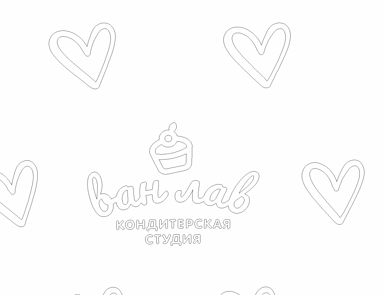

Объедините в нормальные объекты для начала, скомбинируйте всё и попытайтесь ещё раз.
