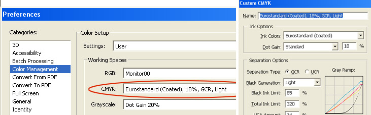

Нужны два CMYK-профайла, одинаковые по колористике и наложениям, но с разной суммой красок.
Профайл с бОльшим Total Ink выбираем в ColorManagemeте Акробата, с меньшим ставим в настройках сохранения в PS (т.е. конверсия происходит при записи PS на другой профайл).
Несколько провалятся тени, а без этого никак. Все остальное будет зависеть от профайлов. Повторюсь, в идеале они должны различаться только TIC.

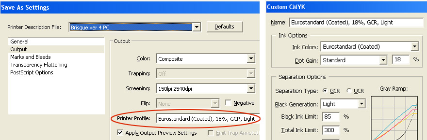

Насколько я понял после установки профиля в акробате с более высоким значением "Ink Limit" делаем Save As как *.PS и в установках подключаем тотже профиль но только с более низким значеним "Ink Limit".
Не чего не выходит, где что неправильно сделал?

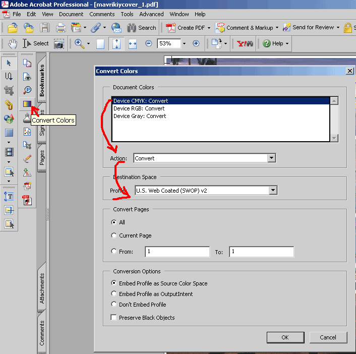

Профайл с бОльшим Total Ink выбираем в ColorManagemeте Акробата, с меньшим ставим в настройках сохранения в PS (т.е. конверсия происходит при записи PS на другой профайл)..
А просто "Convert colors" ?
    20.8 КБ · Просм.: 1 318

Нужно заставить Акробат сделать конверсию CMYK-данных (всех, какие есть, выборочно можно упомянутым уже Prinect Color Editor или Greetag iQueue). Соответственно, исходный профайл устанавливаем или в Color Management или в Output Preview. Только в последнем случае нужно отметить галку Apply Output Preview Settings в настройках записи в PS. Там же в Printer Profile указываем конечный профайл (с низким TIC).
Если к объектам в PDF уже "прилеплены" профайлы, в качестве исходного будут использоваться они.

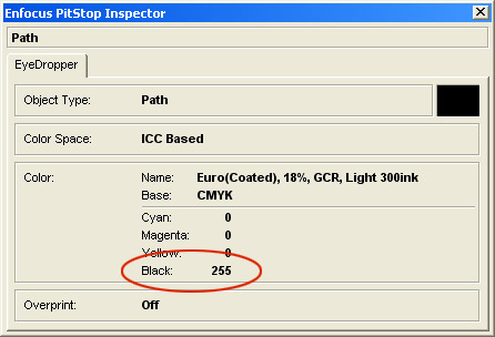

Этот способ пробовал но потом в PItStop данные любопытные.
Это замер черного шрифта каторый до конверсии был 0,0,0,100.

Output Preview показывает относительно выбранного профайла.
А у Вас, похоже, к объекту приаттачен один профайл (гляжу на скриншот Питстопа), а в Output Preview указан другой. Поэтому, Акробат производит конверсию из первого во второй и показывает другие цифры CMYK. Поверьте Питстопу.

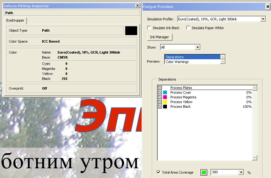

Непонял. Причем здесь output preview?
Фишка видимо в CMYK 255 ?

Да вот теперь и не знаю -- Evgeniy R. удалил второй аттач из своего письма. А в нем было окно Output Preview с другим профайлом и черным в 4 краски.
255 в Питстопе это скорее всего глюк.
Ответ: Превышение "Total Ink Limit"
Атач с окошком output preview удалил потому что он не верный был.
А так там показывает 0,0,0,100.
Причем это показвает только на векторном объекте, на битмапе все норма.

Подозреваю, что Питстоп глючит. Какая версия Питстопа? И профайл у Вас Шопом строеный...
Попробуйте снесите его (Remove ICC tag) и померяйте снова.
