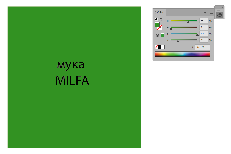

Вот такая картинка, фон темно-зеленый, текста немного. Может и ничего страшного, не будет пачкать?
    29.9 КБ · Просм.: 109
Размер букв какой?

так мб наоборот — текст белым?
Я прост не очень понимаю, сколь читабельно будет черное на темно-зеленом.

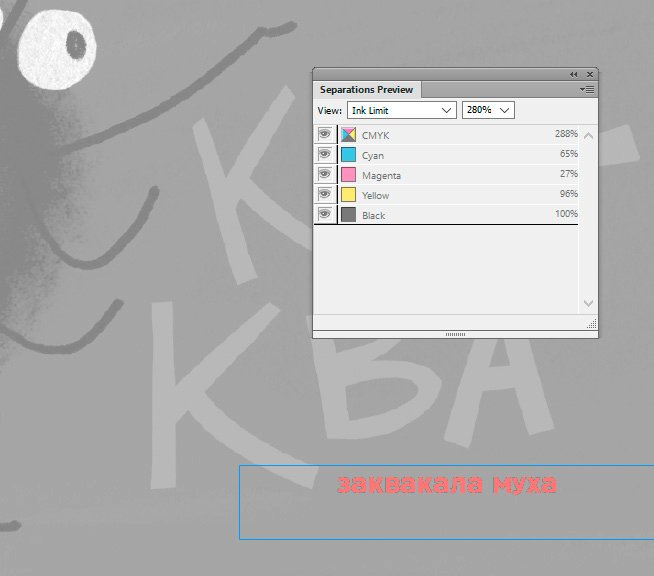

Если это рили небольшой текст, то почти, как Sergey Prepress предложил, но — сделать красочный состав текста точно, по подложке + черного в пределах суммы 280%
(я надеюсь, темно-зеленый, без пурпура?)
PS: у вас превышение всего 8% — это "наплевать и забыть". Тут только перфекционист или тупой "здесь так заведено" может придраться
а, пурпур все же есть.
так не хуже?

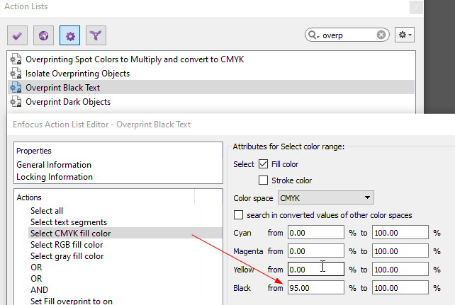

заливку 95-97 процентов (это на случай, если на рипе стоит галка "овепринтить весь чёрный")
Там может с диапазоном стоять как стандартном питстоповском экшене
