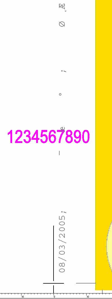

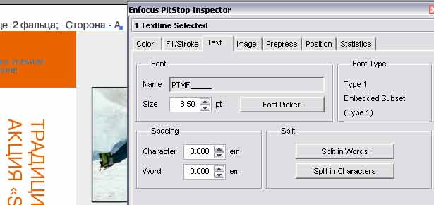

Фирма работает(работала) на 4-м Preps-e? Перешли на пятый, во все темплейты забиты для удобства печатников на русском языке текстовые марки. В пятом они видятся и выводятся не правильно, как быть ...
Я так покопался в 4-м эта проблема была решена подстановкой какого-то шрифта "PTMF______ " (причём в системе этого шрифта нет, он лежит в виде PTMF.pfa -файла в директории C:\Program Files\ScenicSoft\Preps 4.1\Procsets) в 5-м используеться Хельветика, причем перебивка в конфигурационном файле на другой шрифт результата не даёт, шрифт меняет начертание, но кодировка не та.) "заброс" "PTMF______ " в такую же папку для 5-го и назначение этого шрифта в качестве шрифта меток (по крайней мере переписывание конфигурационного файла на манер 4-го) действия не возымели. Может кто в курсе как помочь?

Ответ: Preps & великий и могучий, как подружить?
Метод с подменой шрифта работает и в 5-м Препсе (5.0.3 точно). Видимо, не всё/везде подкручено.
to Hotgart не мог бы ты выложить пример конфигурационного файла а также сам шрифт?
Думаю, правильнее будет озвучить метод (работает только для Mixed Files -> PS):
Код:
1) положить файлик PTMF.pfa в C:\Program
Files\Creo\Preps 5.0\Procsets\
2) добавить в C:\Program Files\Creo\Preps
5.0\Preps\Procs.psm одну строку:
%SSiMapProcSet: CharSet PTMF a PTMF.pfa
3) изменить во всех файлах конфигурации, где нужно русские
буквы (по умолчанию есть только
5.0\Profiles\Default\default.cfg) две строчки:
-CHARSET:PTMF
-TEXTMARKFONT:PTMF_____
первая вызовет загрузку шрифта в файл печати,
а вторая - заставит его использовать
для текстовых меток.
Для PDF -> PDF слушаем netik
У меня есть ещё такая информация. Но, всёравно не работает. Попробуйте у себя может и заработает.
Что касается PDF, то тут сложнее. Нужно редактировать экзешник.
Стоит делать это с копией. Открываем его каким-нибудь Hiew и находим
первое вхождение слова Helvetica (сначала попадется оно же но с маленькой
буквы, но это не то). Заменяем его его на PTMF_____. Сохраняем. Готово.
Теперь в сгенеренных PDF будет ссылка на этот шрифт. Ежели его установить
в систему то документ должен корректно показываться. Возможно, ежели
пересохранить акробатом то он будет включен, но не проверял. Но уж точно
можно акробатом поменять статус шрифта на embed...
