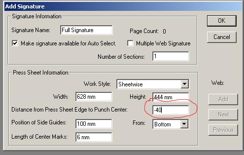

Если правильно понял, это попробуйте при создании темплейта в 0 поставить.
    62.7 КБ · Просм.: 1 123

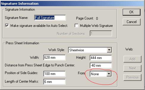

Попробуйте так.
    54.9 КБ · Просм.: 999

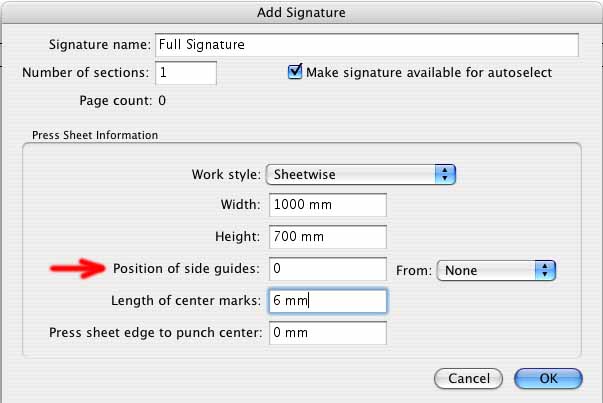

или так
    49.4 КБ · Просм.: 955
Ответ: Preps v5.0.3 - как убрать кроп марки?
Последний совет - самый верный.
Всем огромное спасибо за помощь.
