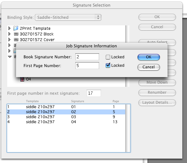

Парни !!! помогите !!! как собрать спуск Siddle-stish, трабл когда спуск готов и прогоняю полосы добавлением add в каждую сигнатуру, в спуске 32-е полосы после прогонки через шаблон все 85ть. фиксирую номера страниц не получается.
пожалуйста кто может сбросте макет темплейта с джобом плейсхолдер
luminar@inbox.ru слезно прошу добрые люди !!!

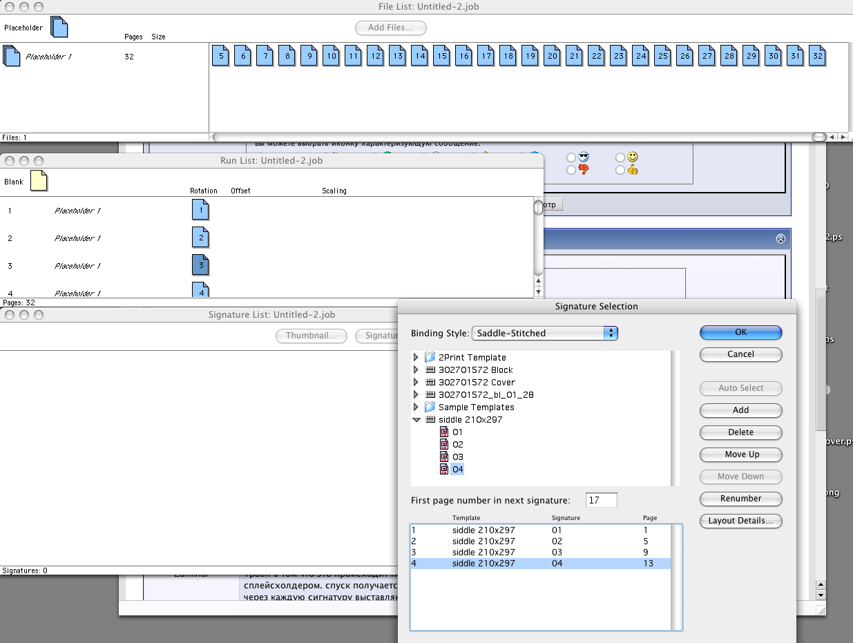

Трабл в том что это происходит не только с постскриптом в который точно включены пустые страницы но и сплейсхолдером. спуск получается только если этот шаблон переключаю на Flat Work тогда после прогонки ранлиста через каждую сигнатуру выставляю book sisgature=1, Firstpage number=1 для каждой сигнатуры все окей, все ровненько страницы на своих местах. Но когда выбираю тип брошюровки Siddle-Stish ! Также все заливается когда создается ода сигнатура и в ее тело вставляются все оставшиеся сигнатуры но она получается как ролевая. Неужели нужно делать все работы через флат ???
Ответ: Preps спуск Siddle-Stish
Вот скрин брошюровки Siddle-Stish последняя картинка показывает трабл

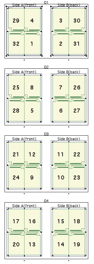

Luminar, кто Вам сказал, что в схеме спусков следует делать различные сигнатуры с явной нумерацией?
Раз Вы указали, что это на скобу - следовательно Перпс самостоятельно определит ренумерацию чётных и нечётных полос. Сделайте один двусторонний спуск (чужой оборот) и один односторонний (свой оборот). Сфальцуйте чистую бумажечку, как на спуске, и пронумеруйте насквозь, начиная с единицы. Разверните и по тому же принципу проставьте нумерацию на схеме. При этом на разных схемах нумерация должна начинаться с единицы! В основном меню просто добавляйте сигнатуры или выберите автоопределение.
Думаю, дальше у Вас пойдёт легко. Что касается книжных спусков, то в одну сигнатурную схему, которая по этому (книжному) случаю должна быть Perfect Bound, можно копировать листы и нумеровать их внутри тетради сообразно сжеме сборки тетради.

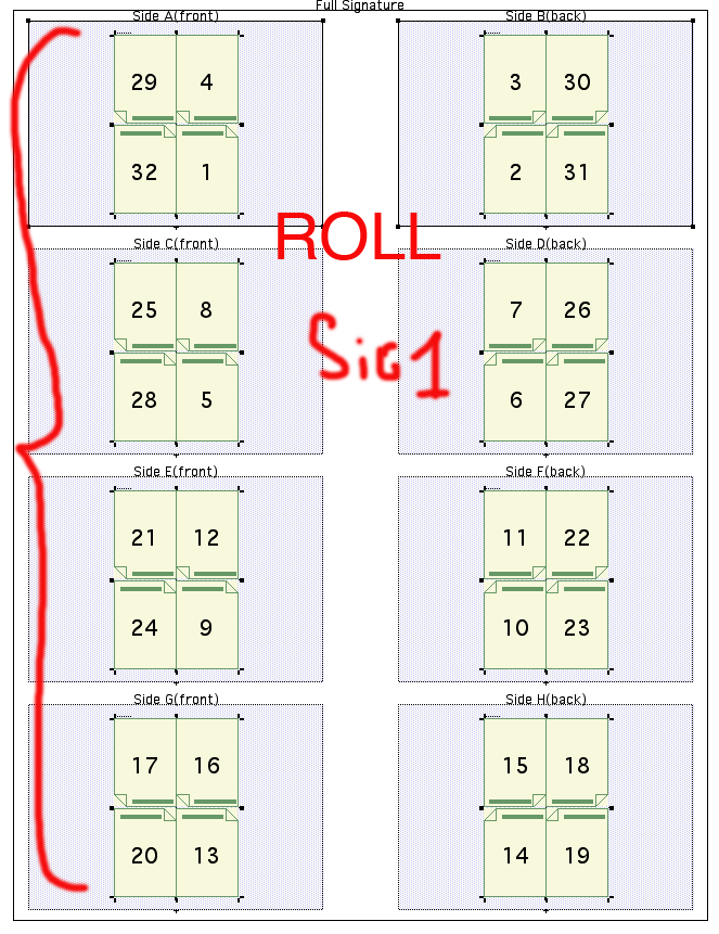

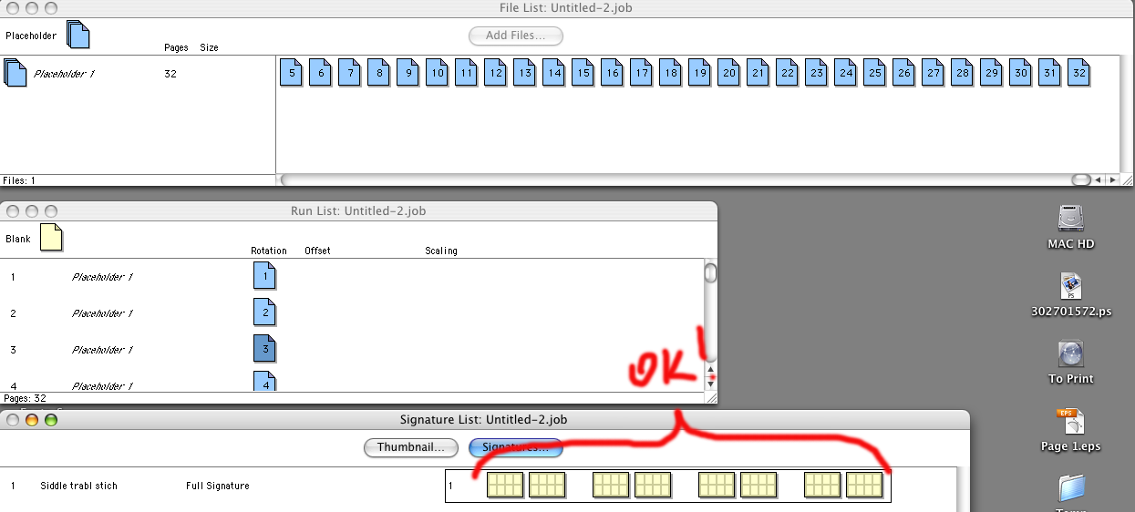

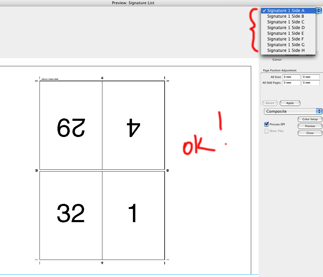

Вот скрин где все нормально, и все сигнатуры внутри тела первой
    65.1 КБ · Просм.: 980
    65 КБ · Просм.: 956
    69.2 КБ · Просм.: 902
Как раз этот спуск для книжных спусков. При этом тип спуска должен быть определён как Perfect Bound.
