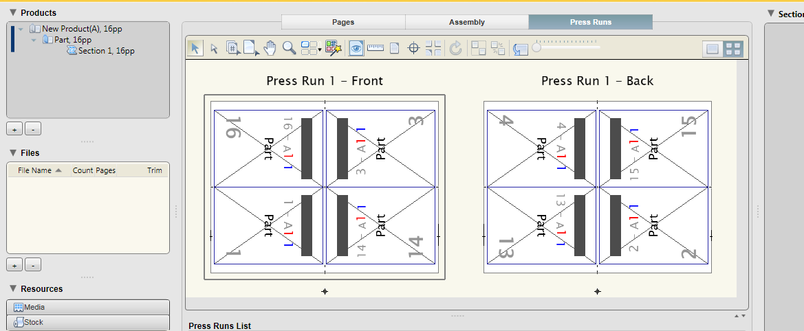

Здравствуйте. С препсом ранее не работал, но вот озадачился. Необходимо сделать спуск 16 А4 на скрепку. На печатный лист помещается 4 А4. Как я делаю. Создаю необходимый размер бумаги и нажимаю сделать спуск. Выбираю, например, "голова" справа и "голова к голове", на листе руками исправляю Front: 1-16 14-3. На обороте все встает само как нужно. А вот как мне теперь добавить оставшиеся 8 полос? Сильно не ругайте, подобные спуски я ранее по необходимости собирал руками. Спасибо.

В пресс ран лист плюсик нажмите.

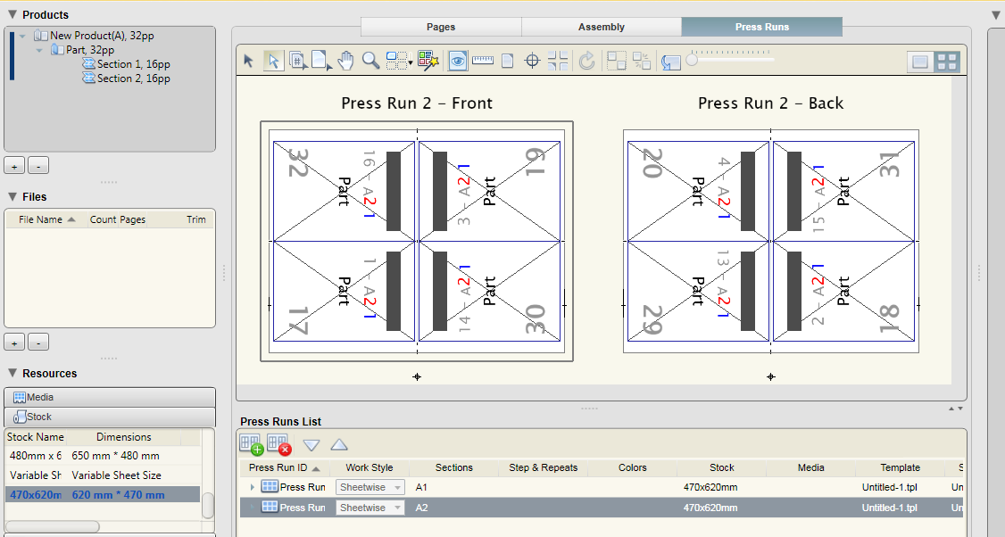

Я так пробовал. При нажатии добавляется еще один лист с другими страницами. Поправить нумерацию в ручную он не дает. Неужели это так сложно сделать?

Что и зачем вы хотите править вручную?
@Supercusp, смотрите, логика размноживания печатных листов немного другая.
У вас на печатный лист помещается 8 полос — следовательно, нумерация объектов на спуске должна быть от 1 до 8. И она будет на каждом следующем листе. В данном случае логика такая: объекты спуска (которые вы пронумеровываете) — это не номер страницы макеты, а описание схемы расположения этих страниц.
Когда вы создается следующий печатный лист, программа заполняет его следующими страницами (которые вы добавили в Pages List), ориентируясь на тип работы. В случае Perfect Bound на первом печатном листе будут находиться страницы с 1 по 8, а на втором печатном листе — с 9 по 16; в случае Saddle-Stich на первом у вас будут страницы с 1 по 4 и с 13 по 16, тогда как на втором печатном листе — с 5 по 12.
