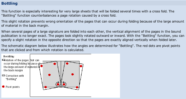

Я ни разу не спец по Препсу, но поворот на пару градусов наводит на мысль про bottling. Вот кусок из хелпа к Сигне, в Препсе наверняка есть подобное. Может быть тут собака порылась?
Ответ: Preps 6 искажение меток
мысль конечно интересная... но тогда ж видимо и метки привязанные к импозиции должны крутиться.... гм...
Если при шифтинге они не двигаются на разных номерах сигнатур - значит и крутиться не должны.

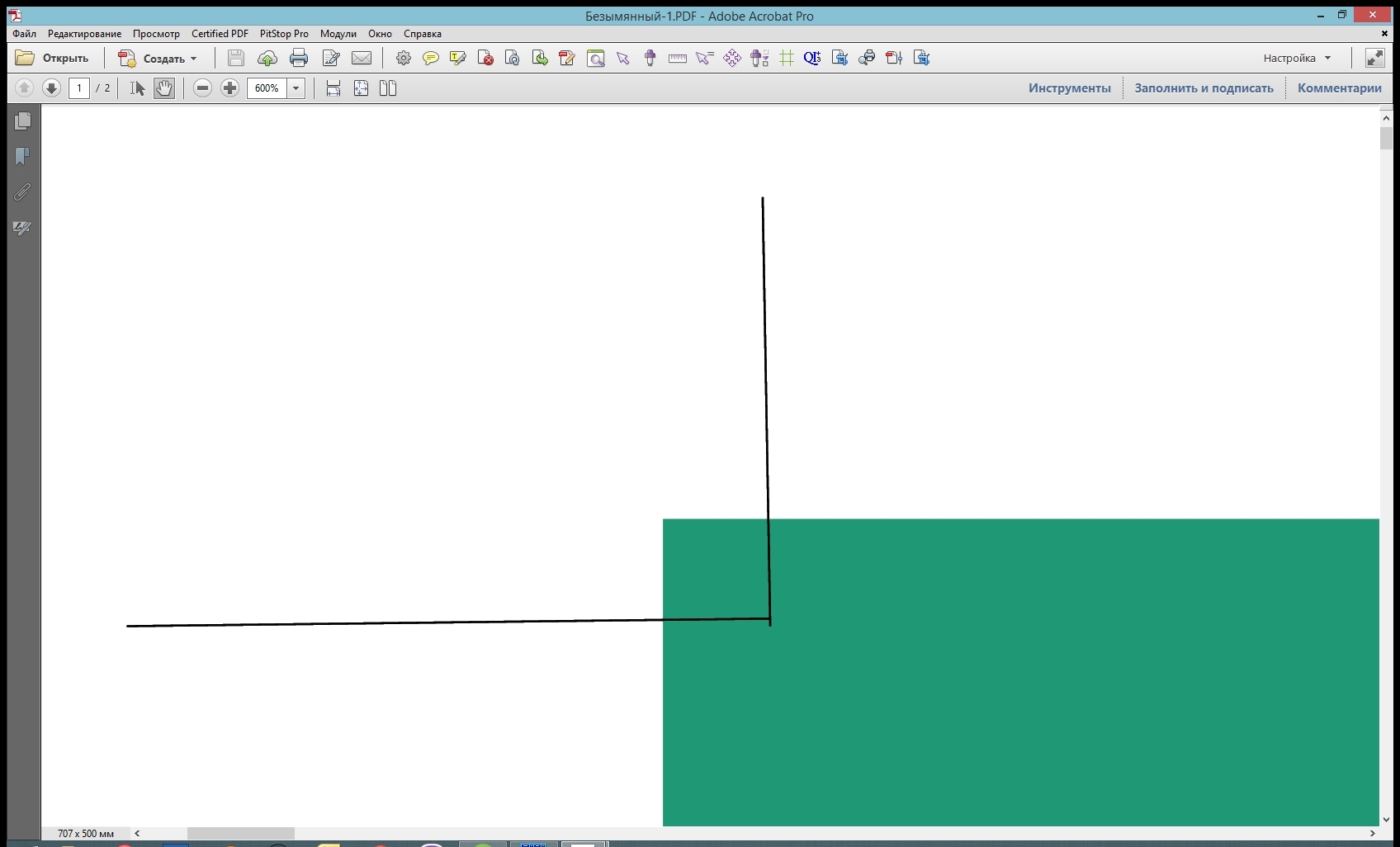

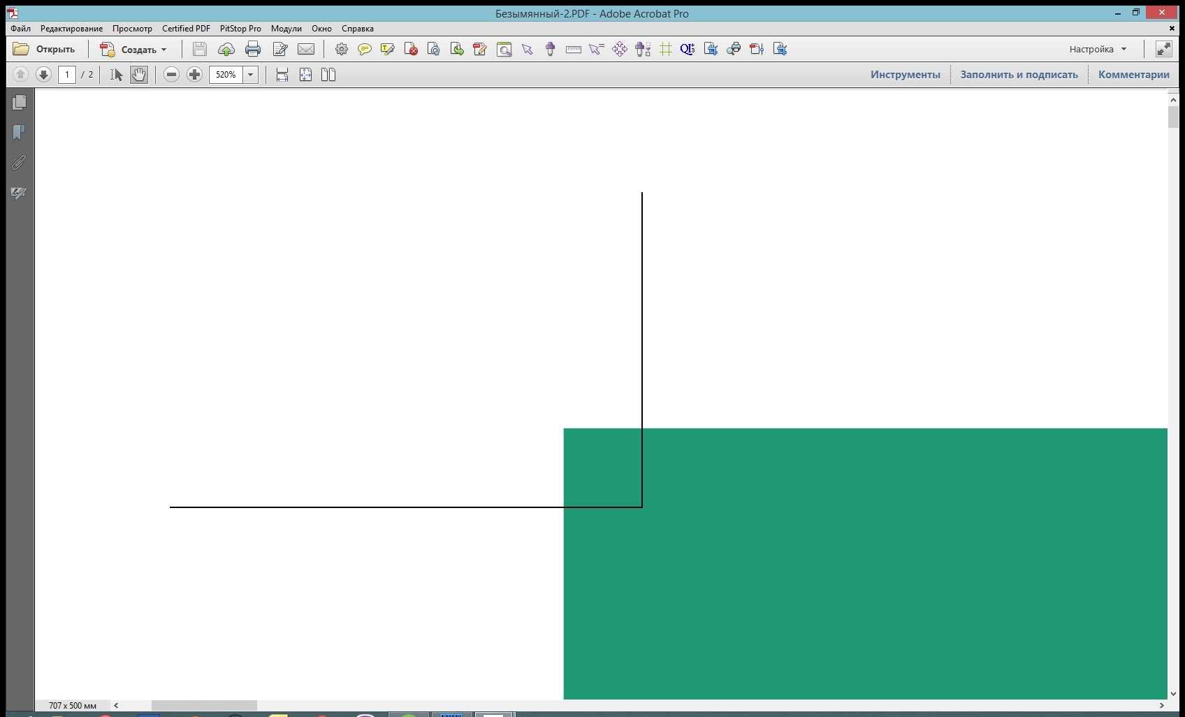

В продолжение темы: в версии 7.1.4 всё же исправили... Так что мнение некоторых о нерациональности перехода на 7-ку (дескать ничего не изменилось) всё-таки не верно. Исправляют... исправляют даже такие мелочи... Для сравнения два скриншота - версии 6.3 и 7.1.4

Я думаю, что если линия не сдвинута по нормали по отношению к истинному положению, то ничего страшного в том, что на 0,1 пт она заходит на макет. Надеюсь, что превью - просто пример. Потому что по хорошему метки не должны смыкаться в угол, хоть чуток но оставить на ошибку порезки. А по-плохому... строкомером по известному месту. :)
да не в смыкании ж дело.... это на скорую руку чтоб показать... Дело во вращении всех линий с привязкой к группе (именно с такой привязкой) против часовой стрелки. Было во всех шестых версиях и первых седьмых.... Редко нужно, но вот бывали случаи когда удобно именно к группе привязывать а не к краю формы или к обрезу.... Кодак долго не хотел реагировать, сразу же спрашивал серийный номер и пр. Я им писал что проверяю в демо и не куплю программу с такими ошибками :)
