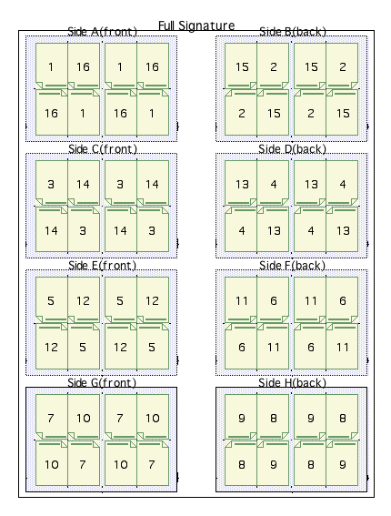

Это как-то так что ли выглядит? 32 полосы лень "рисовать", ограничился 16-ю ;-) В общем я проблему понял ;-) решения к сожалению нинаю. Необходимое количество листов (в зависимости от полос в тетради) всегда руками добавлял ;-(
    57.6 КБ · Просм.: 1 296
Правильно понимаешь! Так и выглядит.
