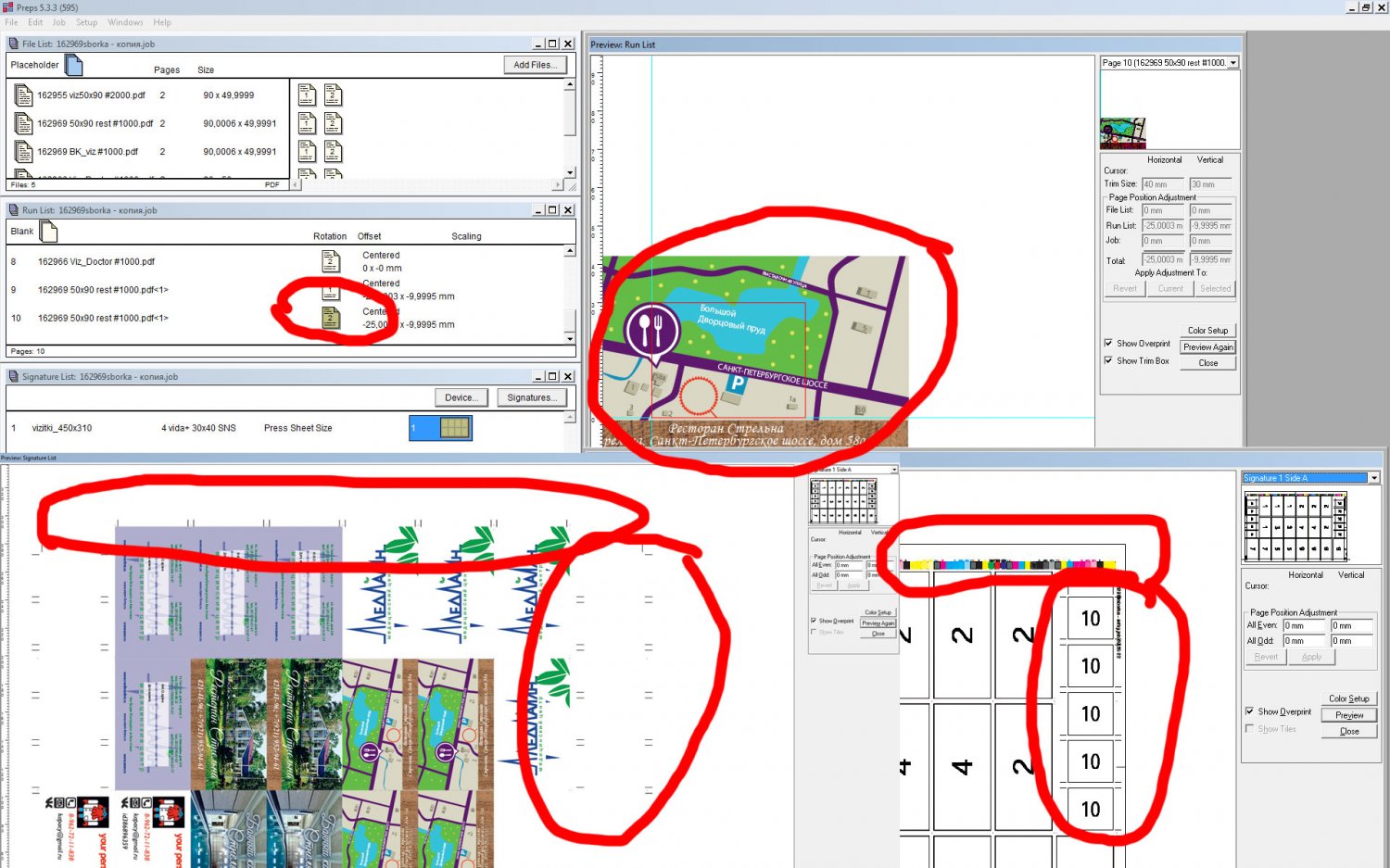

Есть миплейт.
Ставлю на страницу 10 любой файл ps. pdf. c пантоном без пантона cmyk на превью в окне он есть все центрованно, а когда пишу файл слетает шкала и 10 страница.
Причем только на 10 странице, делал новые JOB файлы ни чего не меняется.
В тимплейте все центрованно 100 раз проверил.
Кто может подсказать что делать?
В итоге переделал в сигне но откуда глюк так и не понял.
В файлах все слои печатные, нет скрытых нет не печатных слоев, нет пантонов в lab которые препс перекрашивает в белый.
Ошущение что тимплейт поврежден

Нет ли на шаблоне такого, что страница лежит на странице (одинакового размера, в результате чего нижнюю не видно)?
Сегодня перерыл все ошибку нашел.
Ошибка не в шаблоне и не в 10 странице и не в 10 файле.
Я начал в другой шаблон по 1 файлу вставлять в итоге один из предыдущих файлов содержал не ведомую ошибку из за которой слетала шкала и все последующие страницы.
Ошибку нашел но еще не пробовал исправлять, скорее всего перезапишу с кривого файла поскрипт от дистилю и заново засуну в препс (часто это помогает).
