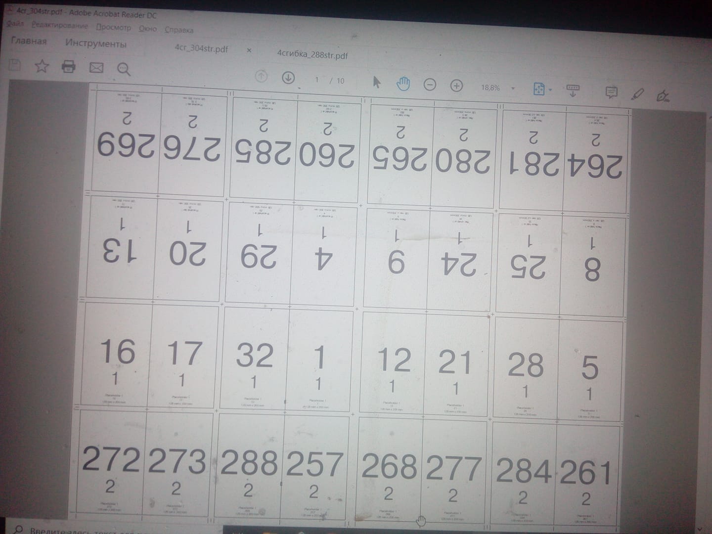

Доброго времени! Печатаем на одном спуске две тетради, печать с двух рулонов, после фальца имеем две готовых тетради. Можно ли в Preps как то менять нумерацию потетрадных меток при использовании Аутоселект ? Сейчас вручную создаем все спуски и вставляем созданные в Корел потетрадные метки.
Можно, но делать это нужно путем добавления секции в шаблон.
Типа этого? :))
    121.4 КБ · Просм.: 474
Да, это можно сделать в Preps 5.3.1
