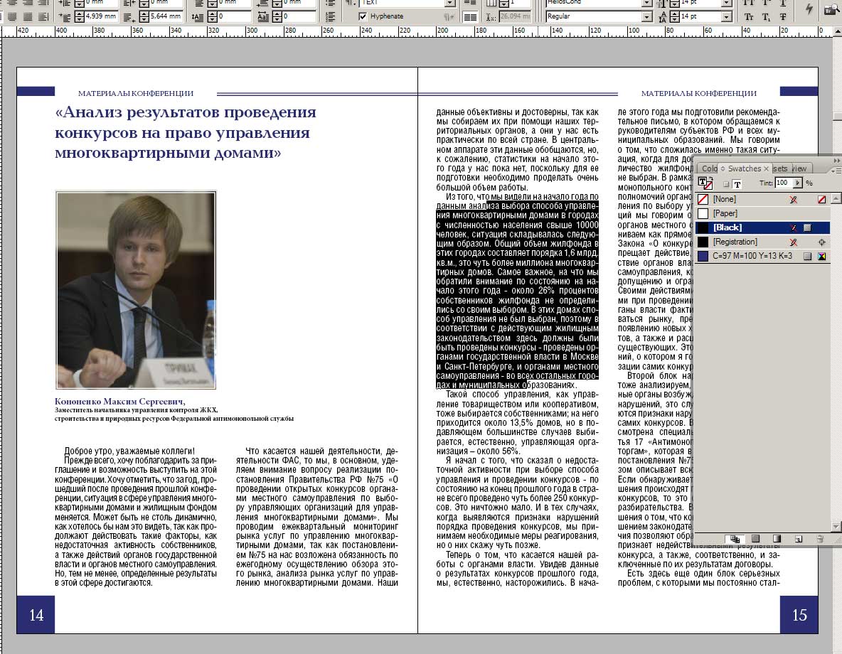

Есть каталог. 190 полос. Формат А4. Склейка.
Верстка и офрмление в ИнДи.
Оформление простое: колонтитулы: плашка+№полосы(c95m100y15k0)+верхние линии того же цвета
См. прикрепленный файл.
Вся графика "забита" в master page
Цвет шрифта: Black
В верстке использованы фотографии: 1) сделанные на профессио.камеру; 2) и фотографии выступающих на конференции людей (т.е. они сами предоставляли для печати фотографии)
Цветокоррекция была сделана минимальная. Выборочных фотографий (которые, как я счиатала, требовали коррекции в тенях/светах).

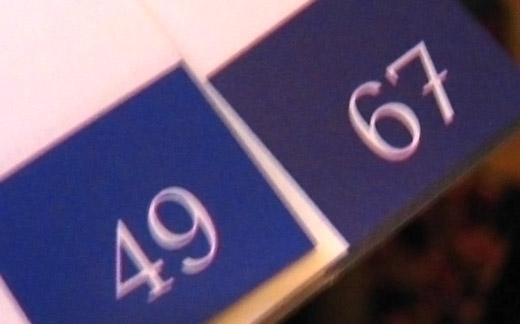

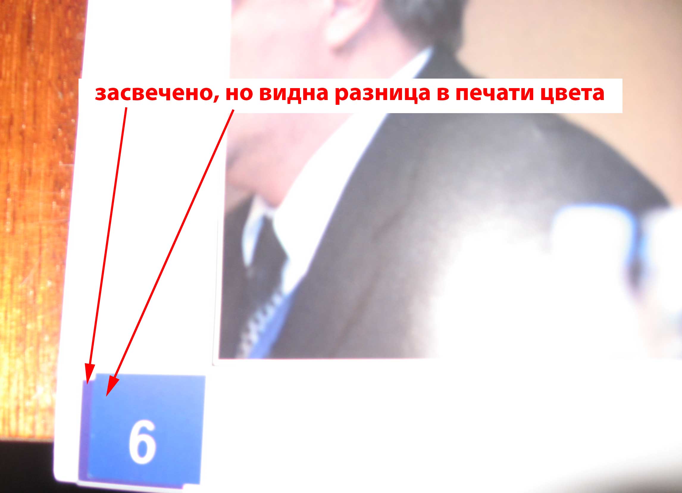

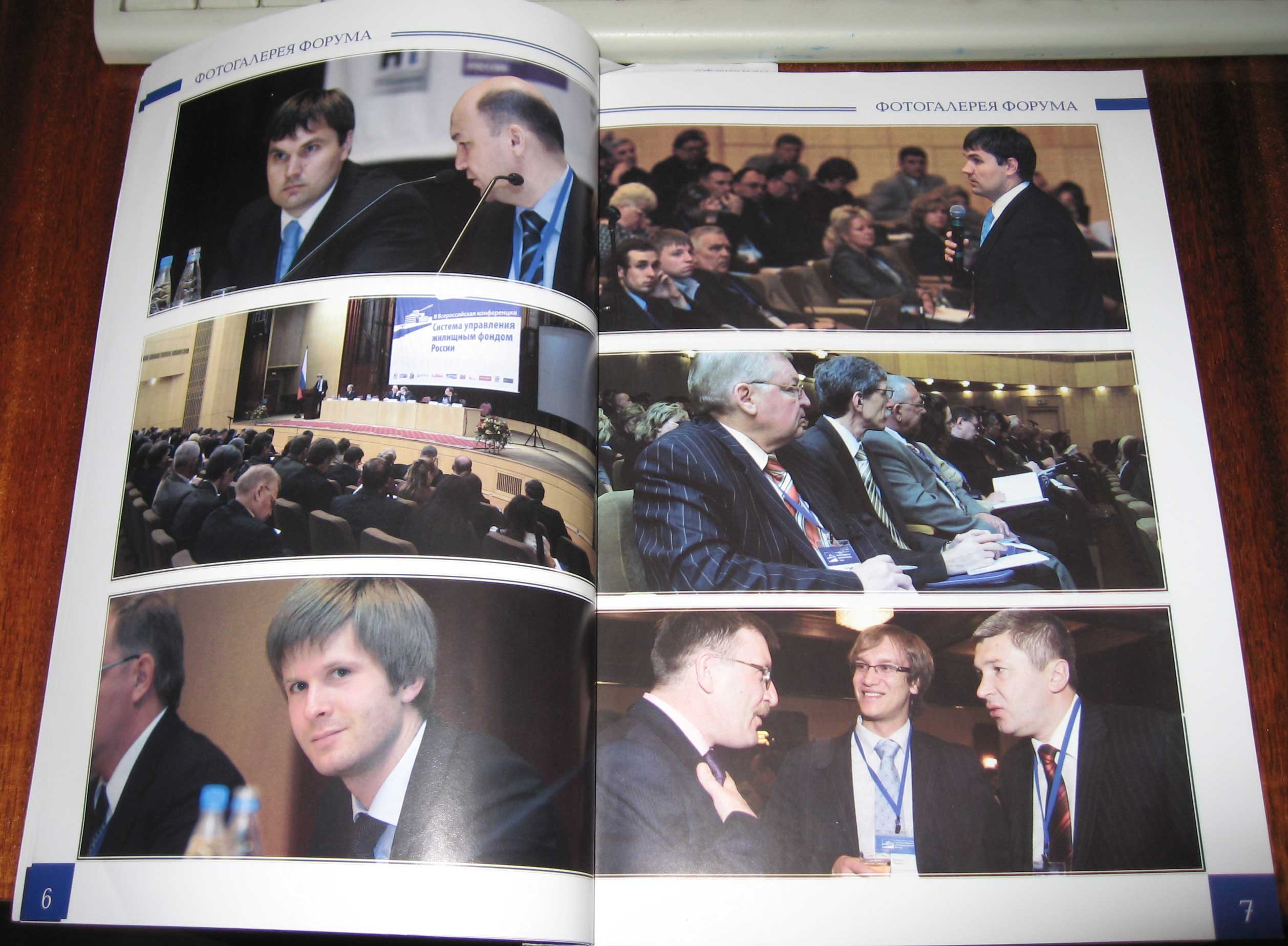

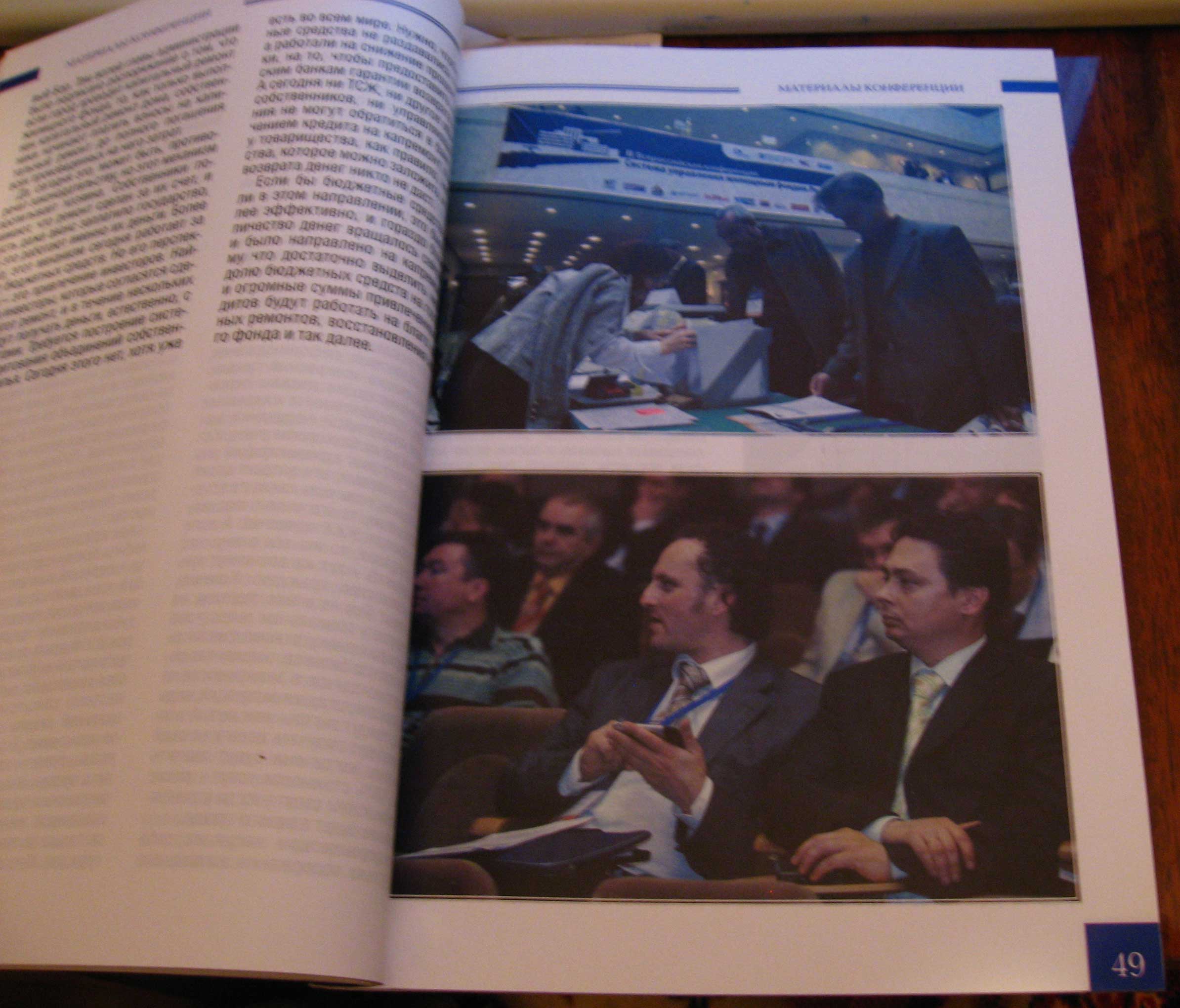

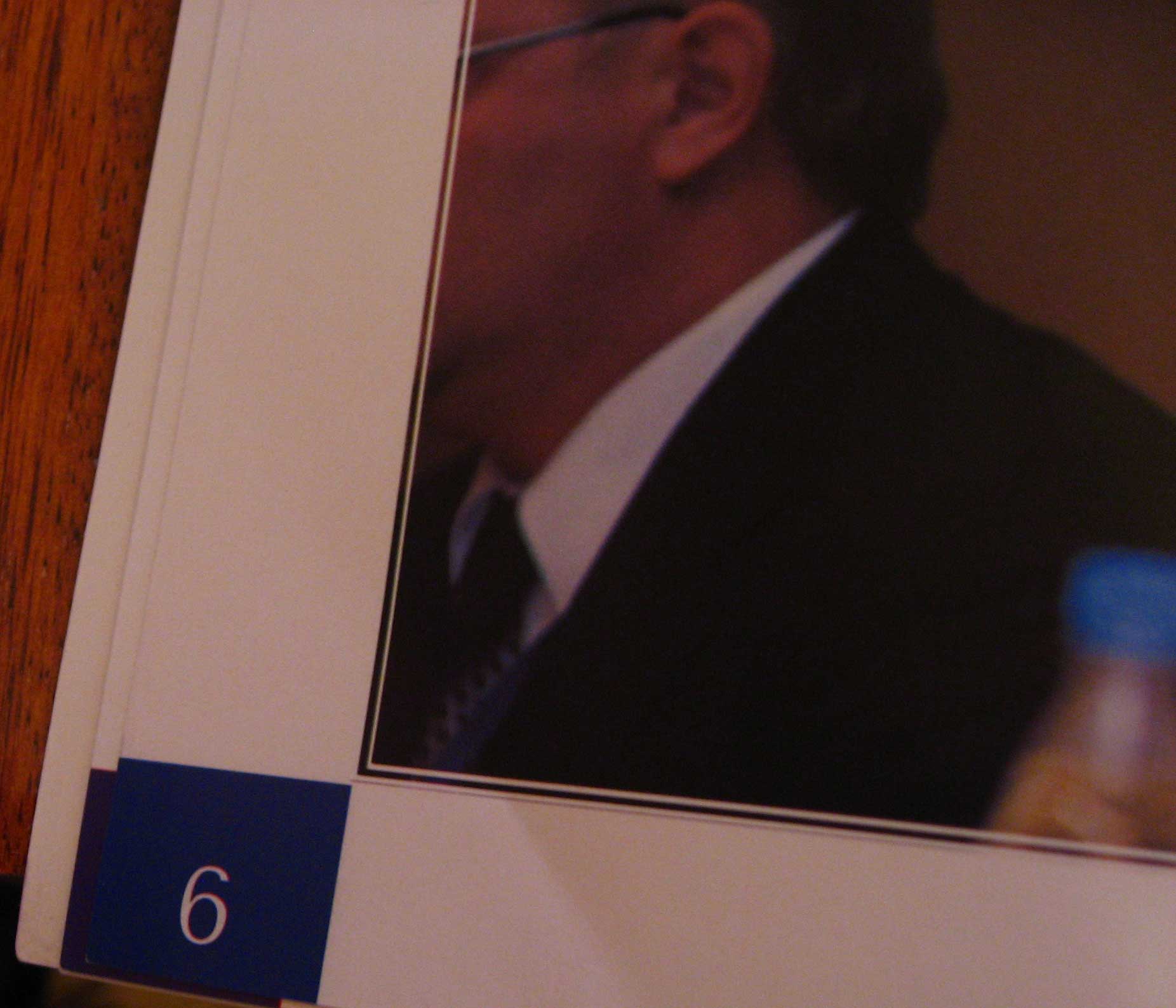

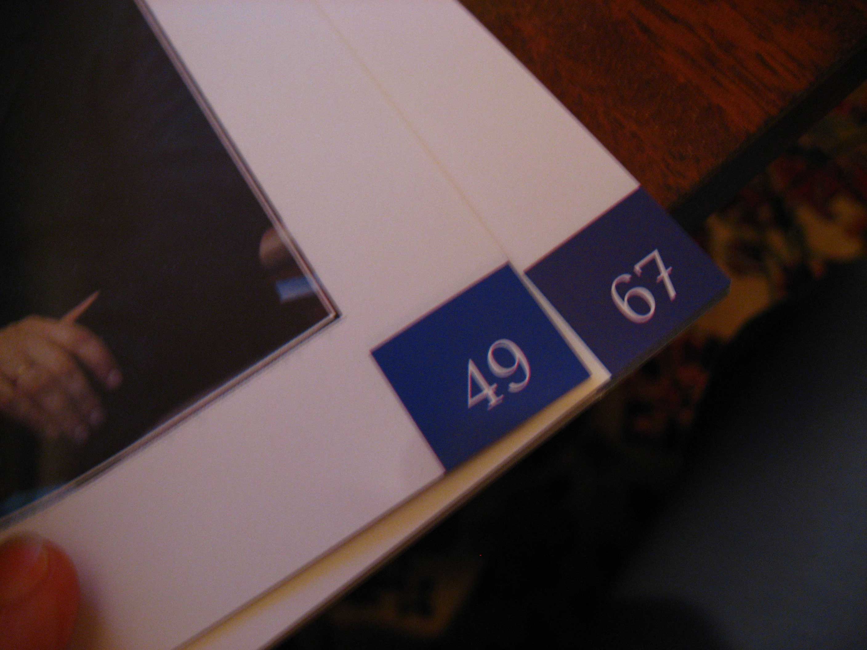

При печати возникли следующие проблемы:
1. Шрифт от полосы к полосе меняется в цвете: где-то очень черный, где-то совершенно серый.
2. Элементы дизайна (плашка). От полосе к полосе цвет меняет от насыщенного до высветленного (как бы "выгоревшего" на солнце)
3. Фотографии (90%) - очень темные и на них есть фиолетовый оттенок (лица частично на фотографиях зеленоватые, точно у болотных существ:), или фото бывает вообще сине-зеленое, или фото бывает темное-темное, что даже оттенка не видно, только лицо зияет, как блин на сковородке).
Так вот ВОПРОС: в чем проблема? Типография указывает, что это проблема препресса. Если это так, то я готова на себя вязть ее, решив и сдав в печать заново, сделав до печати всего тиража (а тираж большой) - цветопробу.

1. В каком виде (PDF, верстка) сдавали в типографию?
2. Откалиброван ли монитор, на котором готовились фотографии?
3. Налицо сильный разнотон при печати, при условии, что прямоугольники под колонцифрами действительно одного цвета.
4. Если тираж большой и серьезный, то почему не сделали цветопробы заранее???

А можно попросить 2-ю фотографию, разворот из вёрстки, небольшого размера (tiff/pdf)?

Ответ: ? - препресс или печать
Разнотон жутчайший. Проблема типографии - 100%. Плюс ко всему, думаю, имел место дополнительный препресс :) со стороны типографии (судя по разному цвету текста, который должен был быть черным).
PDFку бы посмотреть. А лучше парочку, для сравнения (особенно там, где черный текст разный).
да, можно
выкладываю PDF-ку

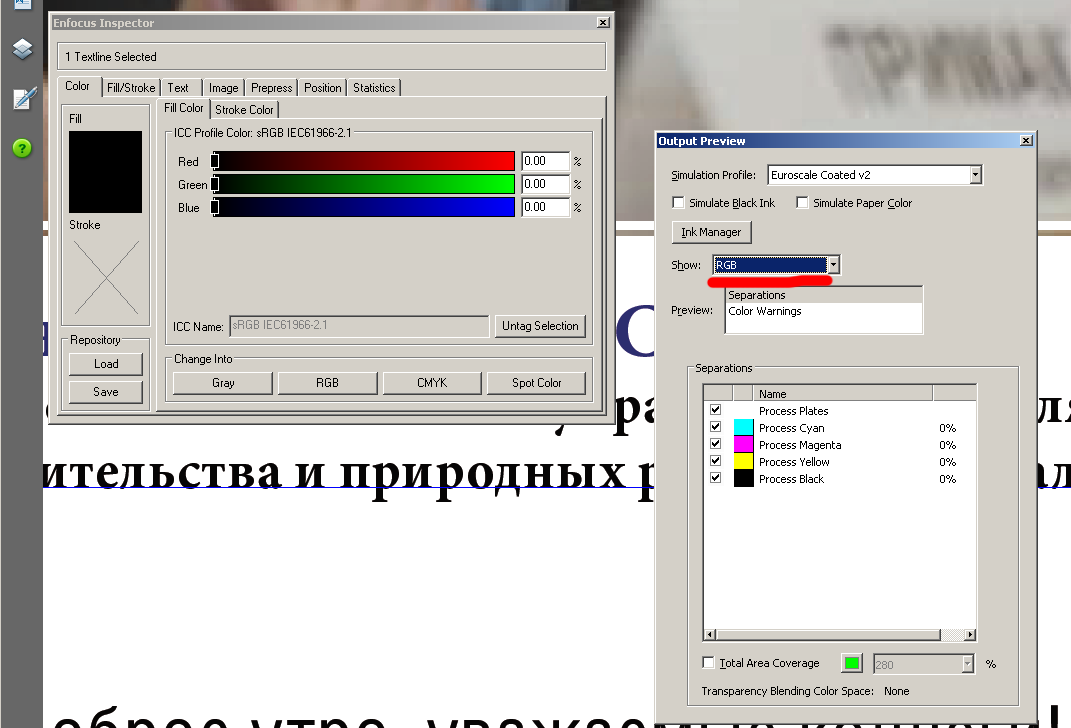

tulik сказал(а):
выкладываю PDF-ку
RGB?
Если так и сдавали, то Вы "попали". Теперь не отмазаться, хотя все равно типография виновата по разнотону.
в этом pdf текст не Black ;-)
я так понимаю вы сейчас экспортировали его переключив настройку на smallest file size, а тот который сдавали в типографию скорей всего с другими

TRANTOR сказал(а):
RGB?
Почему RGB?
PS я не боюсь попасть..и не думаю об этом - моя вина - хорошо...задача состоит в том, что выяснить, где ошибка

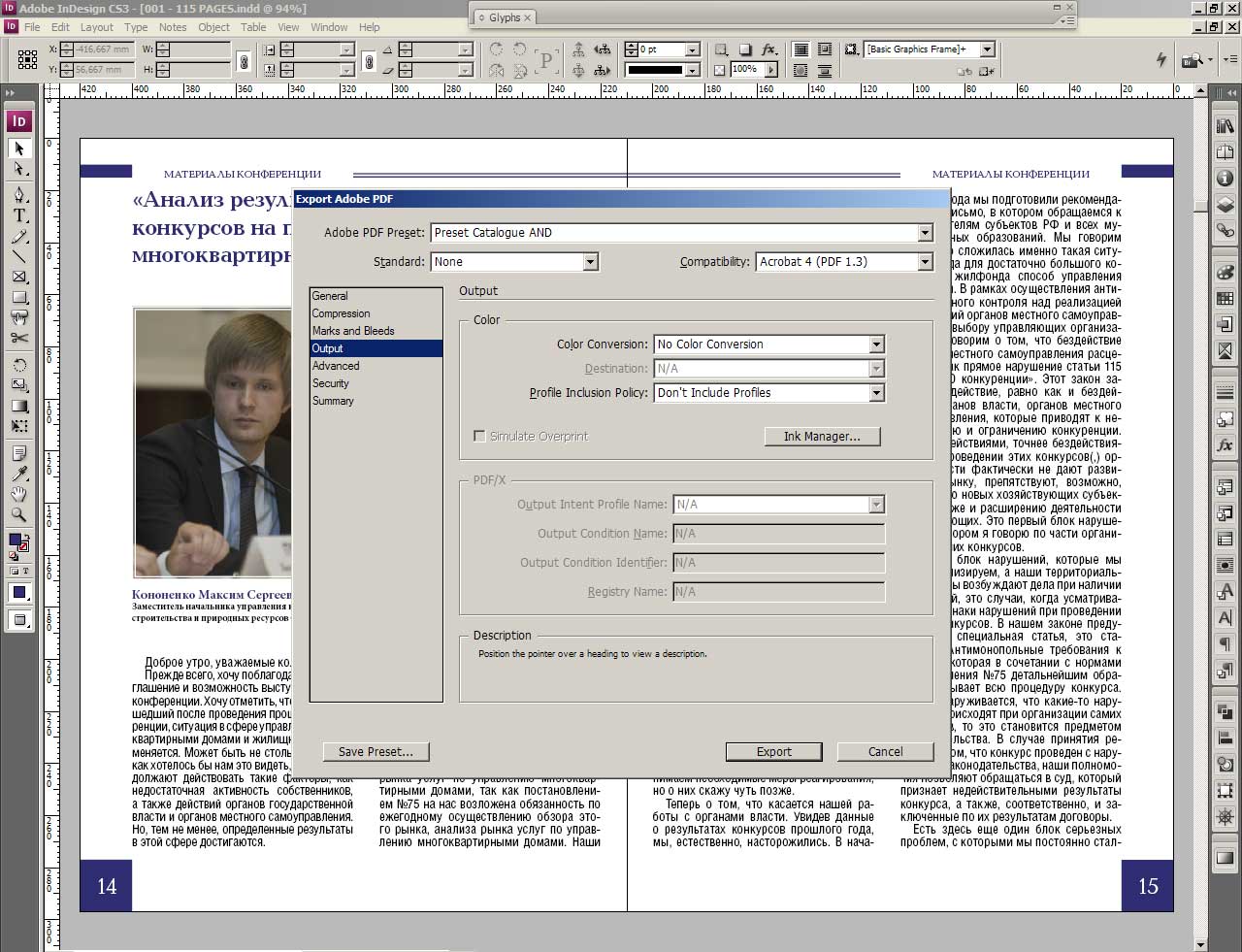

сделайте скриншот с закладки Output экспорта в pdf выставив предварительно те настройки с которыми делали файл для типографии
лучше два разных разворота, например стр. 49 и 67
export -- output
