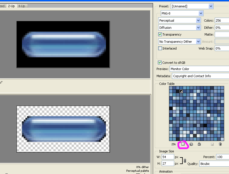

Можно тупо ручками поставить прозрачность на самых тёмных пикселах, делая Save for Web :)

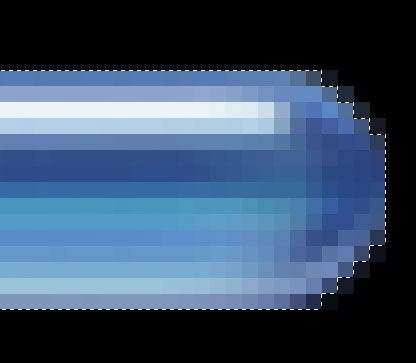

В общем, открываете свой бмп, переходите на панель Channels (каналы). Там видите альфу. Загружаете с нее область селекции: Ctrl+Click на иконке канала. Появятся мураши. Переходите в панель слои (Layers). Из фона (background) по селекции вырезаете пикселы в новый слой (Ctrl+J). Фон - отключаете щелкнув ему по глазику. Видите черную бахрому. Теперь командуете Layer > Matting < Defrigne. Ставите 1 пиксел (по умолчанию) или 2, если хотите, жмете ОК. Сохраняете в ПНГ через Save for Web. Выберите там ПНГ и включите Transparency - галка.
Ответ: Преобразовать BMPx32alfa в PNG с прозрачным фоном
Чтобы понятно было о чем речь смотрите на иллюстрацию: внутри области селекции есть пикселы цвет которых был помножен на альфу при композиции. То есть синий и альфа, скажем, 0.1, на черном фоне дали какой-то серый пиксель. Этот серый так и останется внутри вырезанного по альфе изображения. С этим поделать уже ничего нельзя: это результат суммирования и разделить как было до суммирования - невозможно.
Можно только или грубо определить что фон был черный и надо удалить черный (путем умножения белого на альфу и замены цвета), или что фон был - белый и соответственно наоборот поступить.
Или извернуться на пупе и взять цвет соседних пикселов и как-нить распределить его по эквидистанте границы прозрачности. Также прежде умножая на альфу и заменяя.

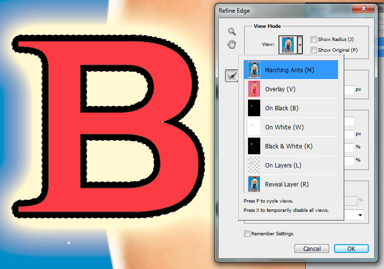

Очень удобен в этом плане новый PhSh - можно быстро посмотреть на разных фонах и подправить.
