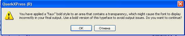

Вот такое предупреждение выдал вчера Кварк. (см. аттач). Шрифты те самые уже года 1,5. До этого никогда не было таких сообщений. Из него понял, что в шрифте нет начертания болт, и Кварк заменит его своим. Вопрос: правильно ли я понял это сообщение; как бороться и почему раньше оно не появлялось.
Кстати на одной полосе ПДФ так и не вывелся (ни через напрямую в ПДФ, ни ЕПСом ни рs.):Выдал такое:
(%%[ Error: syntaxerror; OffendingCommand: ) ]%%
%%[ Flushing: rest of job (to end-of-file) will be ignored ]%%
%%[ Warning: PostScript error. No PDF file produced. ] %%)
Вылечил дистеляцей через 8 Дистиллер на другой машине.

Ответ: Предупреждение Кварка 7.5
Не заменит, а нарисует что-то типа обводки существующему начертанию.
Там написано что шрифт с искусственным п/ж (faux bold) пересекается с прозрачностью, что может вызвать неправильное отображение.
Раньше видимо не пересекался.
