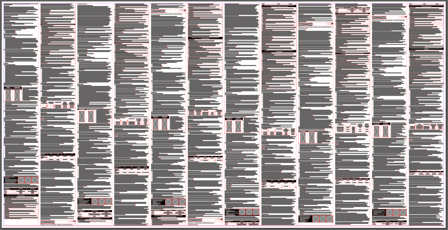

Столкнулся с такой проблемой: есть проект Индизайн, с которым я работаю. Я экспортирую PDF и отдаю на вычитку лингвистам, они добавляют свои правки в виде комментариев и отправляют обратно мне, я вношу эти правки.
Документ - несколько страниц 40*20 дюймов, доверху набранных 6 кеглем - текста очень много, он мелкий и навигация по странице сложная.
При попытке импортировать комментарии в Индизайн они иногда прикрепляются не к тому тексту, а это достаточно критично.
Можно ли с моей стороны сделать PDF так, чтобы потом нормально загрузить комментарии из него? Возможно, выставить совместимость с Acrobat 6 или другим.

Я не знаю как выглядят у вас комментарии, но если их можно все раскрыть на странице в pdf, то как вариант сделать скриншот и подложить вторым слоем под верстку. Нужно придумать способ быстро переключать видимость верхнего слоя. Сами правки экспортировать и расположить рядом колонку с текстом, которую можно таскать по листу, сразу вырезая нужный комментарий. Формат для скриншота правда великоват, но можно собрать из нескольких, если есть в этой затее смысл.

Инструкция к одному прибору из области медицины. На нескольких листах идет более 20 языков, 12 колонок на листе.
Если вы видели инструкции к лекарствам в виде огромных листов, которые складывают в несколько раз, то сможете понять, что это за случай.
