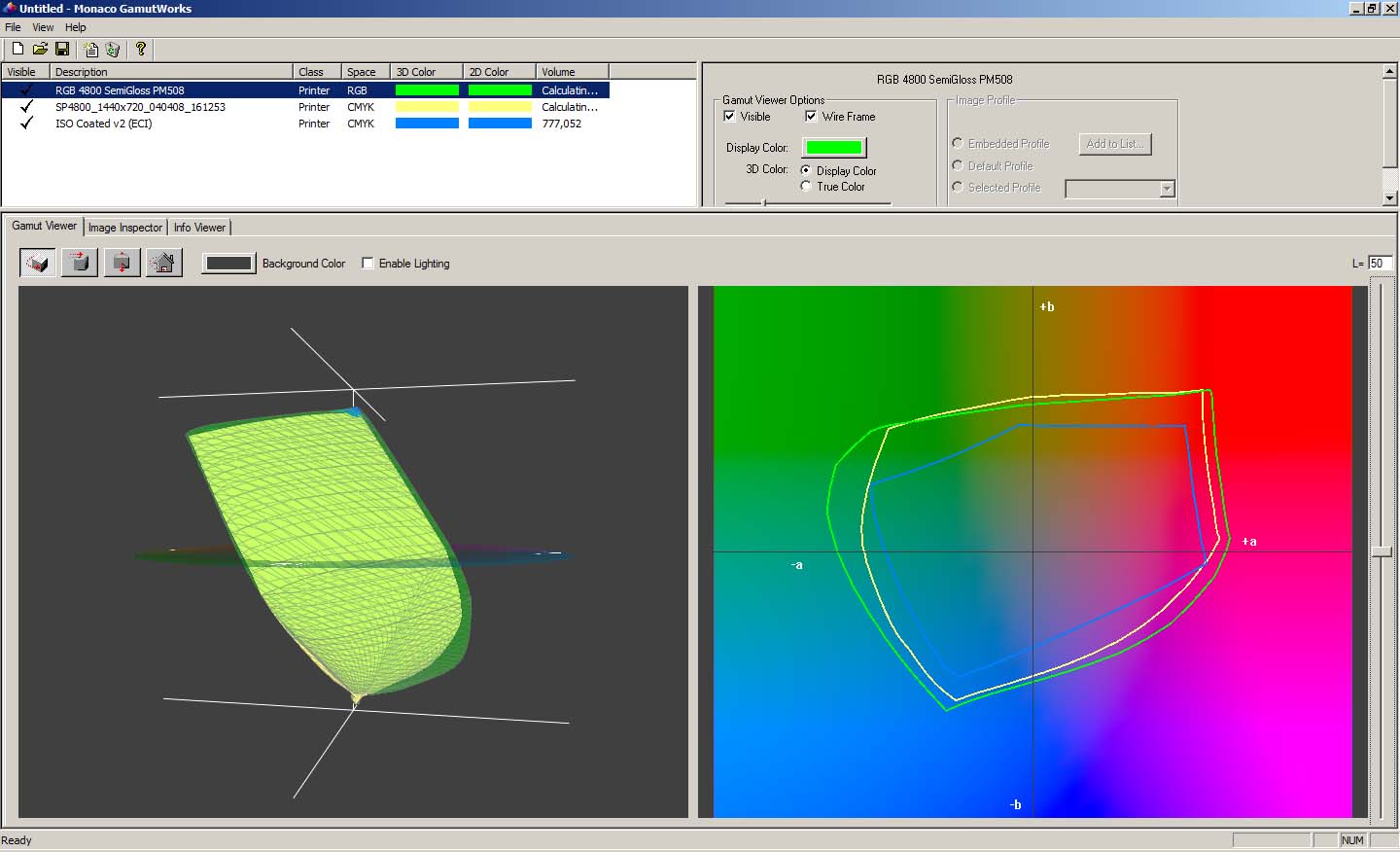

Ответ "Чемберлену" - AVorobyoff-у :)
EPSON 4800, K3, бумага EPSON SemiGloss, RGB-output
Файл...
Сторонникам RIPов посвящается... :)
ЭТО результат "без вылизывания" - с первой попытки...
P.S. "Клиента" результат устроил. Даже очень. :)
На картинке - профайл AVorobyoff-а - желтого цвета...
(других не было для сравнения)
    141.4 КБ · Просм.: 850

sasa сказал(а):
а ЭТИ значения как-то расчитаны ведь... :)
Самописная программа. Мои студенты курсовую на-пару написали. На яве (хотя я требовал Matlab). Но какая разница, на калькуляторе какой фирмы я считаю площадь треугольника? Если я знаю формулу :-).

sasa сказал(а):
А "мой" профайл "по объёму" КАК?
Достойный ответ AVorobyoff. Не идеально, но 95% возможного. Как для фотопечати - отличный результат (говорящий о том, что принтер исправен). Для пруфинга - нужно поработать, clipping пурпурных областей (rodamine) на уровне L44-46. По аналогичной причине - magenta "теплая", b положительный.

подсчитал "объём" Gamut Volume профили:
PHP:
- Gamutworks 4.8	ColorThink	ICC3D
SP4800_1440x720_040408_161253.icc	1.217.123	 625.606	 770.984
srgb		 не измеримый 897.107	 902.903
AdobeRGB	 не измеримый 	1.306.820	1.277.532
Почему так большое различие, кому верить?
