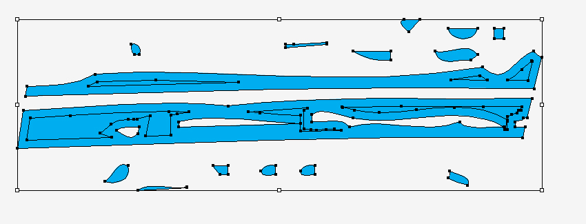

При наличии маленьких объектов неправильно делается Offset Path. На больших объектах контуры появились внутри, а на маленьких контуры сдублировались. Когда много таких объектов, то занимает много времени отследить все сдублированные контуры на маленьких объектах.
Может есть способ как это сделать сразу правильно, чтобы маленькие объекты не дублировались?
Контур дублируется на незамкнутом объекте
Думаю что никак... Если нужен только результат работы данного инструмента можно сразу после действия, пока вновь созданный контур выделен переносить его в другой слой и отделить таким образом "мух" от "котлет"
в его случае речь о том, что объект меньше смещения, в таком случае он и правда дублируется даже если замкнут
тут все просто.... Script Select by Size :)
