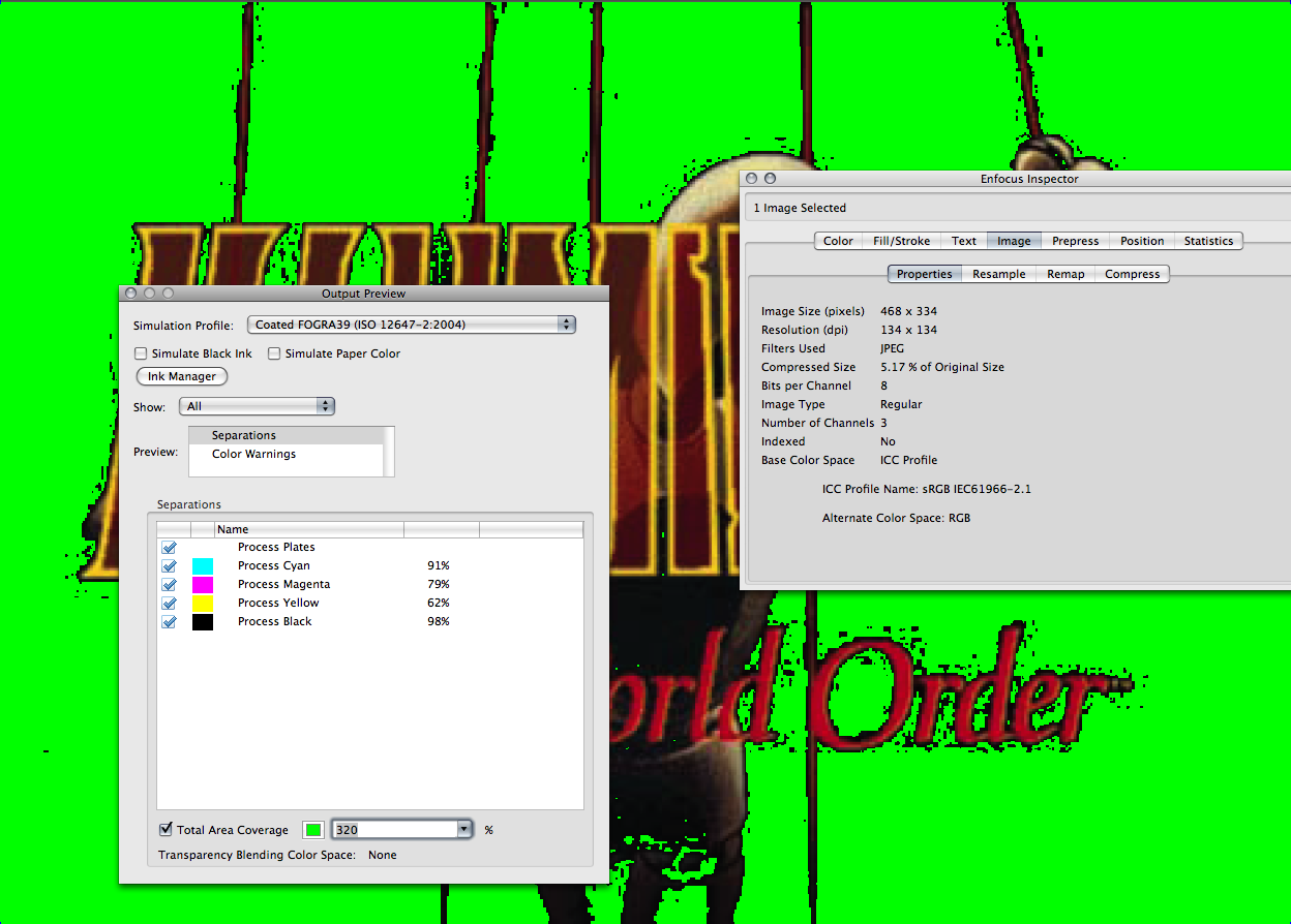

Доброго времени суток!
Мне необходимо в типографии напечатать карточки, но я не уверен правильно ли я все сделал, так как нет опыта.
Карточка должна быть 2,5 на 3,5 дюйма. Когда я распечатал на обычном принтере, то у меня получилось 2,2 на 3,2. Вот я и боюсь, как бы и в типографии такое не вышло.
И еще: необходимо ли мне делать область для обреза?
Вот ссылка на файл - webfile.ru/5673627
Спасибо за помощь.

Ответ: Правильно ли подготовлена к печати карточка?
RGB, 134 dpi, TIL выше 320%.
Если речь идёо об офсетной печати, то скорее неправильно, чем правильно.
И присоединяюсь к предыдущему посту - узнайте технические требования.
Ребятки, какой-такой TIL при RGB? А? :)
А, для смеха, подумайте, (может ТАКОЕ даже запомнится) - 3 краски (красная, синяя и зелёная) - это только 300% !!! :D
Вот после такого размышления, скорее всего сможете проснуться :)
Желаю удачного ДНЯ. Без "такого рода" ошибок...

Вопрос: Правильно ли подготовлена к печати карточка?
Всем спасибо за ответы-советы.
По поводу печати - нет, не офсетная,
обычная цифровая; поэтому я и подумал, что сам справлюсь, без дизайнера.
Пожалуйста, разъясните, что такое TIL, о котором вы толкуете.
А все же, что такое TIL? может, в будущем пригодится
Total Ink Limit - параметр, отвечающий за сумму процентов, обнаруженную в неком месте изображения. Для цифровой печати, особенно для макетов с РГБ-кодированием изображения не применяется. Применяется для систем печати с самовысыхающими пигментами-чернилами. При слишком больших TIL тираж иногда не может сутками просохнуть, при этом в стопе происходит слипание листов и переход краски на предыдущий лист. Вычисляется TIL только при кодировании в CMYK - этот параметр задан свойствами профиля - он "заточен" так, чтобы в самых тёмных местах сумма краски не превышала некий предел (TIL). Этот предел обычно устанавливают типографии. Есть нюансы, но это явно не Ваш случай.
