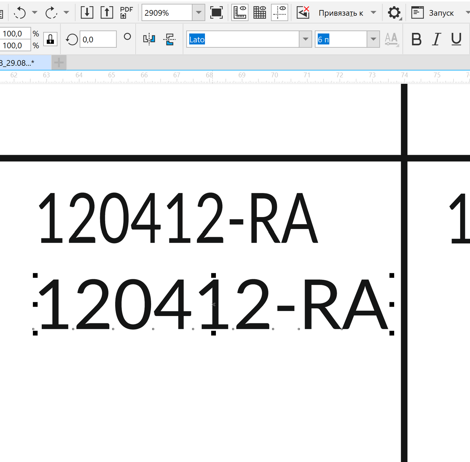

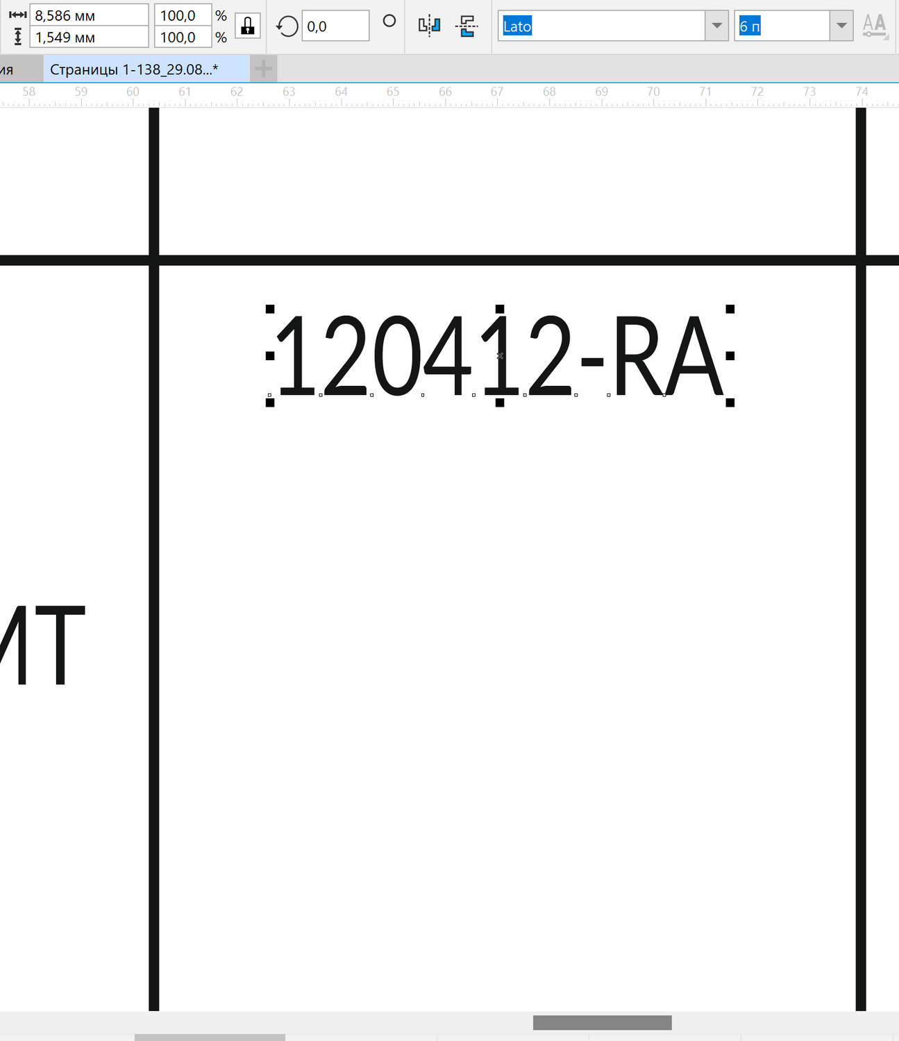

Добрый день гуру Кореловеды! Очень нужна ваша помощь 🙏
Есть документ CDR, который я делала 8 лет назад. Но сейчас при открытии этого документа я обнаружила, что весь шрифт в таблицах искажён. Он сжат по горизонтали, выглядит это ужасно.
Нужно вернуть пропорции текста на Родину, каким способом это можно сделать?
Прикрепляю скрины:
- Исходный текст в файле
- Ниже текст написанный таким же шрифтом, но без искажений

Вангование по скриншоту: у вас не таблицы, а просто текст меж линий (8 лет назад Corel таблиц еще не умел, видимо...)
Вангование /off
Предполагаю: потыкать все текстовые блоки, вернув ширину глифов "на Родину" (это если остаться в CDR)
Есть предложение выложить файл.
Это неспортивно
Вангование /off
...используя команду "Отменить преобразования" (Arrange > Clear Transformations)
