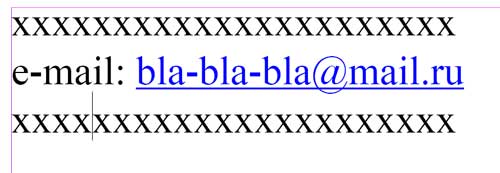

Вот с такой проблемой столкнулся (искал по форуму -- похожего не нашел), вобщем по порядку:
1. Имеется текст в ворде, в нем есть стиль "гиперссылка", которым отображаются всякие инет адреса (атоматом наскоко я знаю ворд :) )
(см. атач)

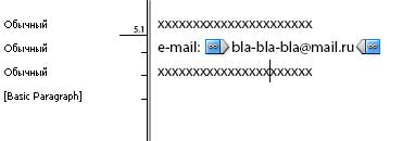

2. При помещении текста (плейс) вокруг этого адреса появляется черный прямоугольник (см. атач 2)
Что делал:
В ИнДе:
1. Это не таблица (ну типа образовалась автоматом в ИнДе)
2. Это не андерлайн и т.п., то что в стилях
3. В инДе удаляется только выделением всего текста, который она окружает
4. Выделить текст внутри рамки и скопировать в другое место -- копируется :(
В ворде:
1. Удалил как таковой стиль "Гиперссылка"
2. Назначил всему тексту стиль "Обычный"
Не помогло...... :confused:
Может кто сталкивался?

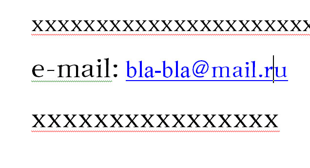

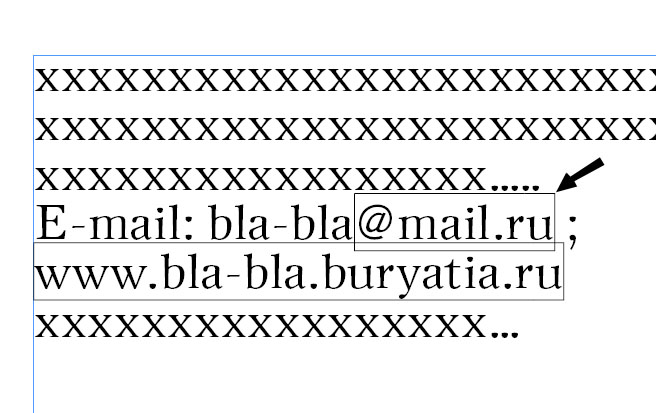

Сейчас полез проверять. Адрес вставляется как интерактивный элемент. В Story Editor, кстати это видно. А "лечится" очень просто -- подсветка гиперссилок в документе рамкой включается-выключается опцией View --> Hide/Show Hyperlinks. На скриншоте видно, что при выключении гиперссылок рамка вокруг адреса пропадает.
