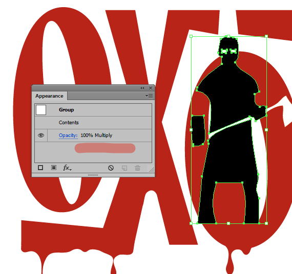

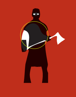

2) Если избавиться от первой проблемы, то появляется другая -- у черных элементов появляется «прозрачность». Нижний объект как бы просвечивает через верхний (прикрепляю изображение -- область, на которой появляется «прозрачность», обведена желтым кругом). Overprint включен.

«прозрачности»
по всей видимости мультиплей

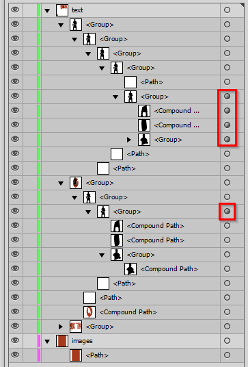

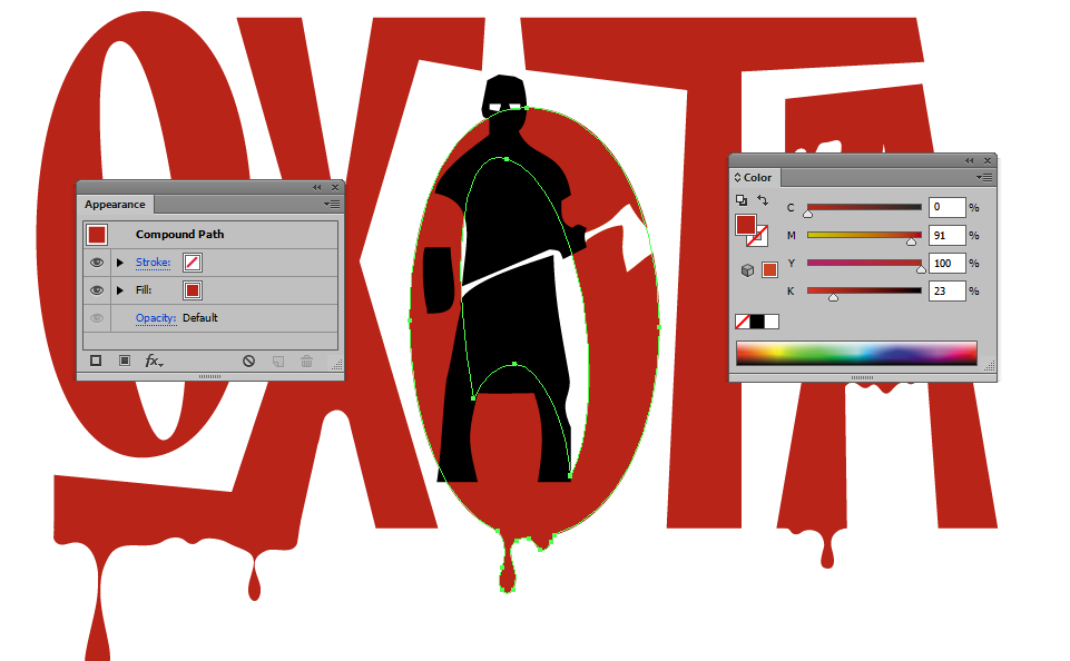

Все, как я сказал выше:
Раз
два
Реакции: Dogunkova и _MBK_
Вырежьте красный фон из под черного и будет вам счастье
Может быть кто-то сталкивался? Как ... сделать так, чтобы ... не появлялось никакой лишней «прозрачности»?
Там, где темные точки, наложены дополнительные эффекты. Очень легко отслеживать.
