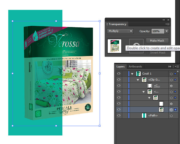

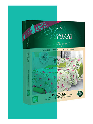

Всё перерыл в Иллюстраторе, и прозрачности, и режимы наложения, и оверпринты -- ничего этого нет. Но объект прозрачный!
В Кореле -- бычная тифка, засунутая в простейший пауэрклип, естественно без каких-либо рюмок-прозрачностей (почти не юзаю).
Причем, в АИ и битмапка и маска отдельно (если её отменить и покрасить) как будто находятся в режиме мультиплей.
Что за чудеса? Где эта непонятная прозрачность может сидеть?
