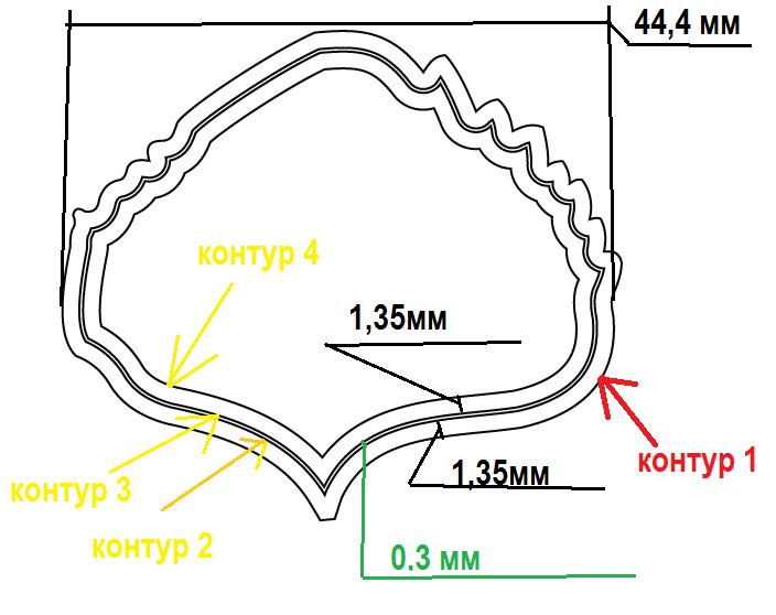

День добрый. На прикрепленной картинке изображены контура. "Контур 2", "контур 3", "контур 4" сделаны путем применения команды "создать параллельный контур" от "контура 1". Подскажите как в Adobe Illustrator скопировать "контур 1" в места: "контур 2", "контур 3", "контур 4" таким образом что бы повторялась вся геометрия контура и расстояние между контурами (1,35 мм и 0,3 мм). Опцию "создать параллельный контур" в этом случае мне мало помогает так как контура повторяются либо со угловыми скругленными или скошенными стыками. Может быть в программе есть какая хитрая опция, которая поможет в этом? А может есть аналогичные программы, которые могут решить это?

Если вы внимательно подумаете, то легко увидите, что нельзя вот так просто и расширить контур с полным сохранением геометрии в узлах сингулярности. Ибо в этих местах имеет место быть неоднозначная неопределенность, информация должна быть воссоздана из ничего. Поэтому возможны два метода в зависимости от формы заданного шейпа - скругление в случае округлого шейпа и скос (игольчатость) в случае прямоугольного. Вы и сами можете поиграться с параметрами, создавая параллельный контур не встроенной командой, а через перевод обводки заданного шейпа в обьект.
