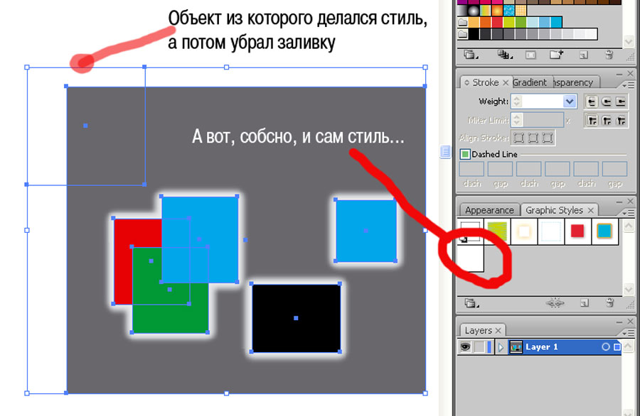

Да, насчет пипетки я знал что не поможет... Но со стилями вы меня поставили на истинный путь!!! Выход нашел такой: создал объект с любой заливкой, применил к нему нужные эффекты, потом убрал заливку (т.е. объект без заливки и без обводки). Эффекты стали невидимыми. И из этого создал СТИЛЬ. Теперь к любому объекту применяю этот стиль и... вуаля! Заливка и обводка не меняются, а эффект применяется такой как надо!

Mad.Dog прикрепи файл со стилем, хочу посмотреть как тебе удалось.
Ответ: Повторение эффекта
Пожалуйста...
    76.8 КБ · Просм.: 974
Да я как раз то понял как это делается, и это было проверено еще по обсуждениям в прошлых темах, но теперь всё встало на свои места. У тебя CS3? А я всё еще в CS2. А в нем этого нет.
