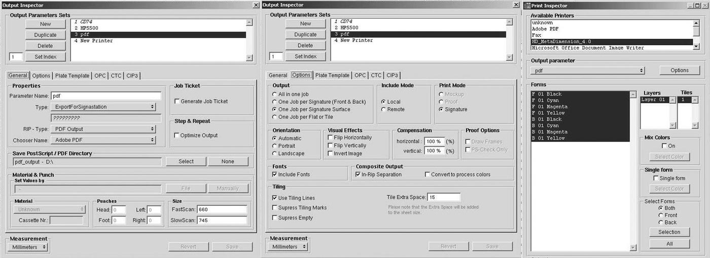

Приношу файлы на вывод плёнок, операторы говорят - "у вас файл неправильный, повернуть нельзя", в результате идёт перерасход плёнки.
РИП - Delta 7.5, ФНА - Primesetter 74
Файлы следующие - pdf, композитный, созданный Signastation 9.(настройки в аттаче).

Можно попробовать вместо automatic поставить portrait или landscape, дельта может быть неравнодушна к этой информации.
Но вообще у меня 8-я прекрасно поворачивает готовые спуски при установке BestFit в очереди.
Ответ: Поворот pdfов на Delte
Automatic/Portrait/Landscape относится к расположению спуска на заданном формате бумаги еще в Сигне. Соответственно, в ПДФе будет либо 210x297, либо 297x210 (к примеру). Но чтобы Дельта не могла перевернуть... Странно все это.

У меня дельта 8 - этот pdf не поворачивает, да и остальные сгенеренные в signe. Поворачивать или в акробате или в signe задавать бумагу, поменяв между собой парметры по fast scan и slowscan, оставив ориентацию avtomatic
