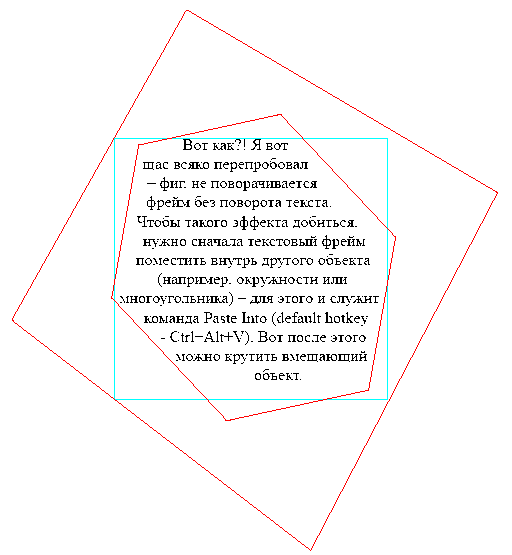

Не осилили, похоже, адобовцы произвольный поворот текста в фрейме. В Кварке это гораздо проще. Здесь приходится делать обратный объект, то есть, в котором ВЫРЕЗАНА форма текста, задавать ему обтекание и накладывать на текстовый блок. Теперь можно его и крутить.

Ответ: Поворот фрейма и текста в нём
knower сказал(а):
Ан нет, получается...
Только крутить нужно Rotate Tool-ом;)
Подтверждаю -- все работает
Только выделять нада все вершины. Если выделены не все, то они и крутятся вокруг центра... (замыслловатые фигуры выходят, однака)

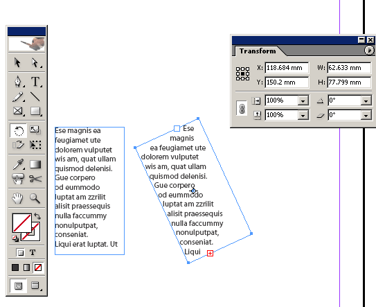

Alexander K. сказал(а):
...чтобы текст не переворачивался...

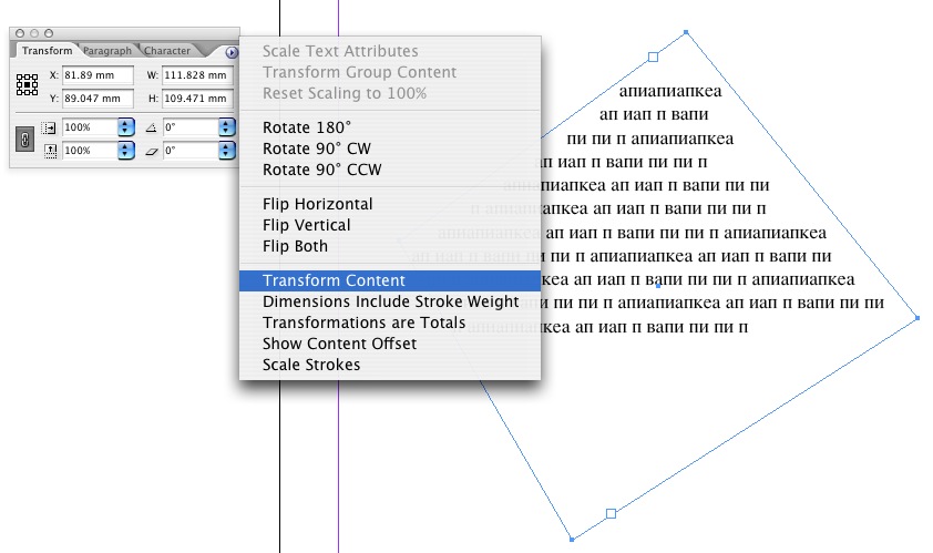

Может я совсем не то делаю... или Индизайн у меня SC 3.0.1 :), но вот вам скрин:
У меня 4.0.2
Причем после выделения белой стрелкой и отключения Transform content угол можно задавать в палитре

Да, подтверждаю: если выделить все узлы фрейма, то Rotate Tool'ом крутится. Но не нашел где в цифровом виде отражается такое состояние вещей.
