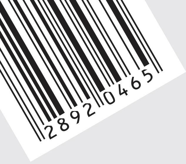

При повороте родного кореловского штрих кода появляется сей артефакт. В чем причина и как можно этого избежать не прибегая к растрированию элемента.
И второй вопрос как обьекты OLE превратить в элементы корела, ну что бы это не была ссылка, если вы меня поняли. Спасибо.

Ответ: Поворот BarCode
Тут есть макрос http://recentfiles.netfirms.com/ru.html
А если вручную, лучше всего наверное скопировать штрихкод в буфер, а потом вставить через Paste Special (Picture Metafile).
После этого получим штрихкод в кривых и соотв. с ним ничего уже не случиться, как его не крути.
Спасибо! Помогло.
