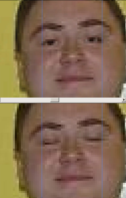

    37.1 КБ · Просм.: 1 195
Ответ: Повернуть слой в Фотошопе?
как котик говорит
только потом не забыть вернуть пересаженным глазам 100 % опасити
типа такого должно быть
но мне самому не очень нравиться
фотка убитая жпегом
