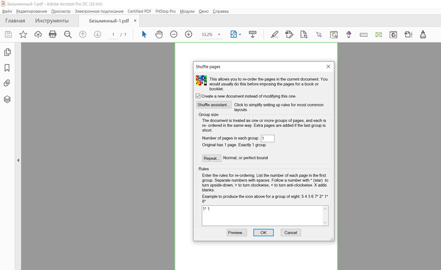

а как повернуть не могу сообразить.
Если речь о панели Shuffle pages, то за поворот отвечают символы, стоящие после номера страницы, для которой они предназначены.
Например, последовательность 1 1* означает, что надо использовать страницу 1, затем страницу 1, но перевёрнутую на 180°
Соответственно, в вашем примере использована последовательность 1* 1
Далее, вдруг нужно. Поворот по часовой на 90° – это символ >
Против часовой на 90°, это символ <
Разделитель номеров страниц - пробел.

1* 1

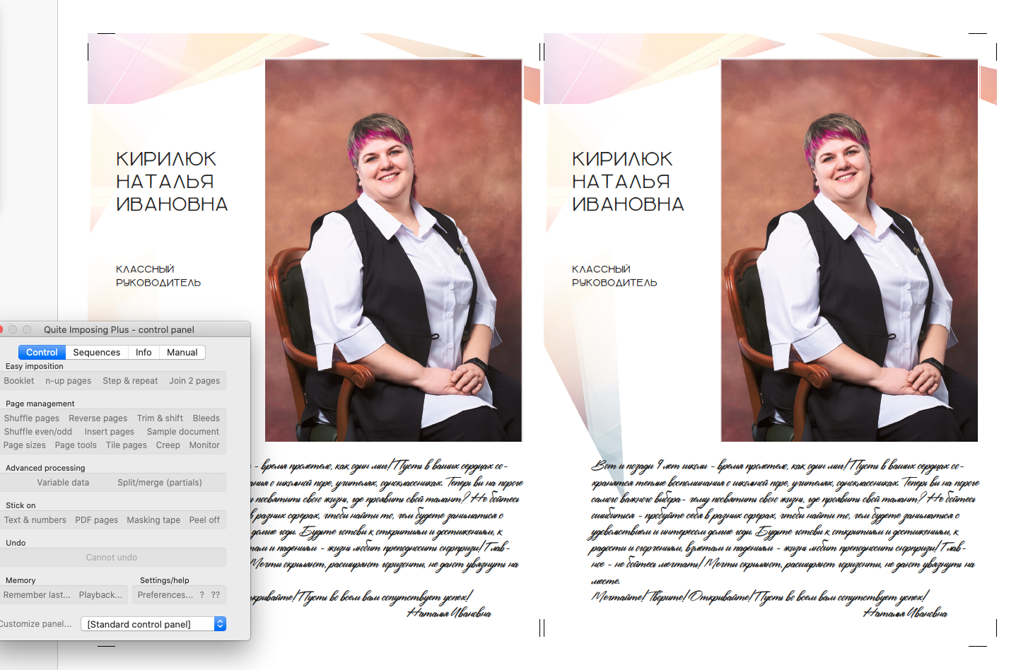

Спасибо большое. Но так он поворачивает всю страницу, а мне нужно только один макет повернуть. Изначально верстался постраничный макет. Задача разложить этот макет корешками вовнутрь на формат SRA3
Непонятно, что значит "1 макет повернуть". Он вам все правильно пишет, если вы пытаетесь получить вариант 1.
Shuffle pages for imposing, в группе 1 страница, 1* 1. QIP у вас спросит, можно ли дублировать страницы, да. И потом n-up pages. Всё
Разрезать страницу а потом переспустить

Они ж там одинаковые. Edit PDF - Crop page. Отрезать, скажем, левую половину на всех страницах, и потом QIP 1* 1
Реакции: Dmelnikov184
а, ну или просто вот так. А потом уже крутить "в группе 2 страницы", 2* 1.

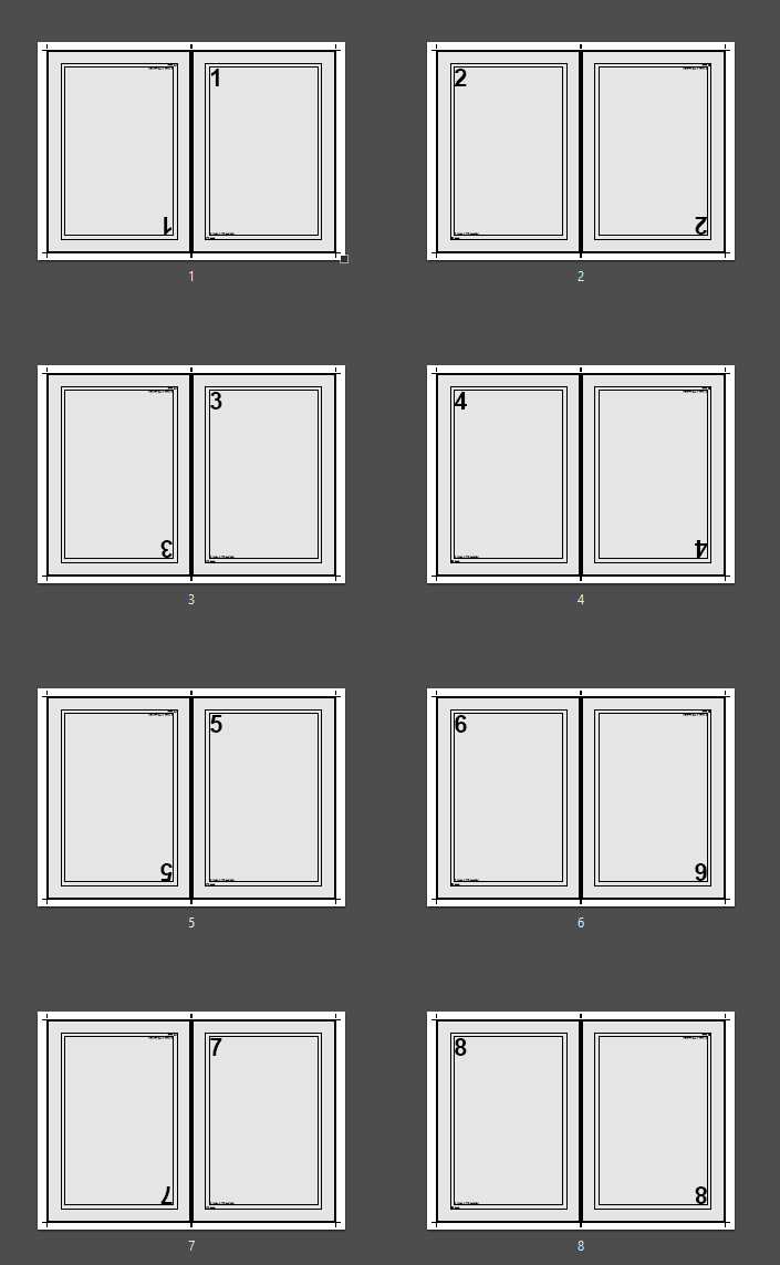

Если надо из такого получить такое, то вот вам сиквенс. Разберитесь посмотрите что в нём и настройте как вам нужно.

Тут учтено, что у вас порядок лицо-оборот, поэтому шаффл [*1 1 2 2*].
Вырезку между единичками, в которую смотрит корешок полос настройте сами в эн-апе.
