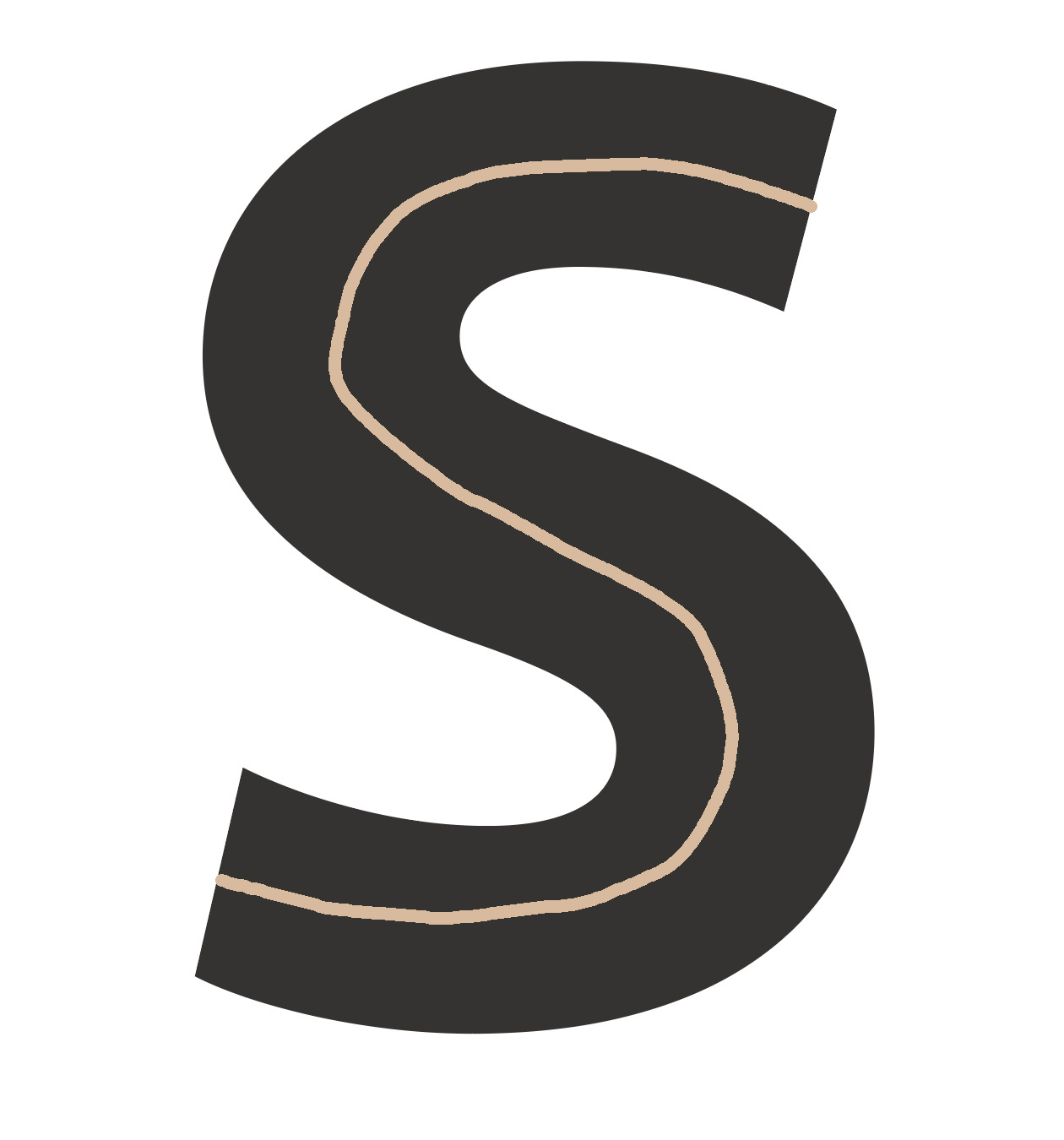

Имеется буква S (на скрине, линия проведена эскизно). Нужна точная медианная линия. Ручками можно, но будет не очень точно. Есть ли способ? Подскажите!

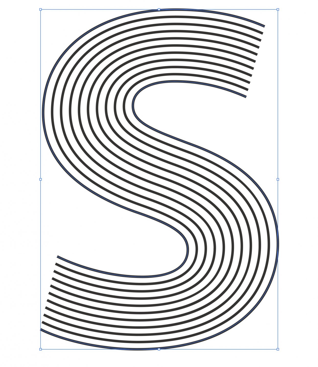

Пришлось прочитать кучу ерунды, но решение верное (для моего случая) нашел. Разбил букву на две линии и сделал бленд.
См. скрин.

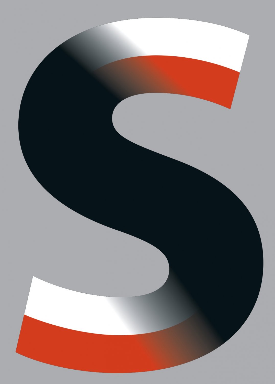

Зачем было читать кучу ерунды, когда достаточно было дочитать до сообщения 19 по жениной ссылке.
