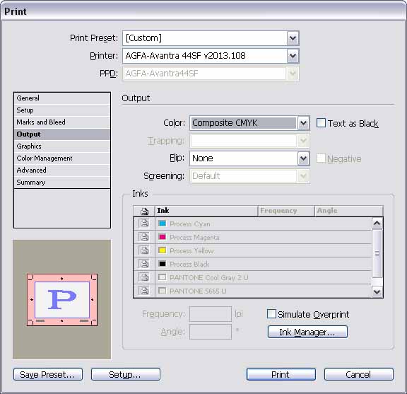

Верю, но композит на нее выводится!
Ответ: PostPrinter
Из Кварка - выводится. Из Индизайна... ну если вы мне расскажите как это сделать, я готов смиренно просить вас взять меня в ученики. Ок?
Ответ: PostPrinter
Принтер: Авантра...
Колор: Композит...
Кнопка: Принт
Про6уйте
