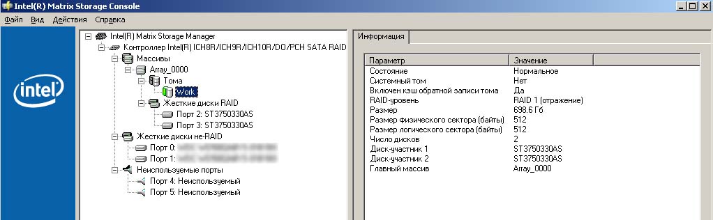

В комплекте с машиной, идет софт, который называется Intel Matrix Storage, если более-менее свежий комп.
Посмотрите, возможно он уже установлен. В этом софте можно посмотреть состояние массива, если запустить Matrix Storage Console. Описанные Вами симптомы свойственны процессу перестройки массива после сбоя системы (или чуть не корректной перезагрузки). В этом случае, софт покажет, что идет процесс Rebuild. Ничего страшного.
Если найдете софт, снимите скриншот (в заколке)

Ответ: Постоянный шум жестких дисков в RAID-массиве.
Насчёт этого я в курсе, знаком с этой прогой и если ей верить, то всё ОК!
А, что именно за винты? Судя по скрину, сигейты какие-то, можно уточнить модель?
Это мой скриншот
