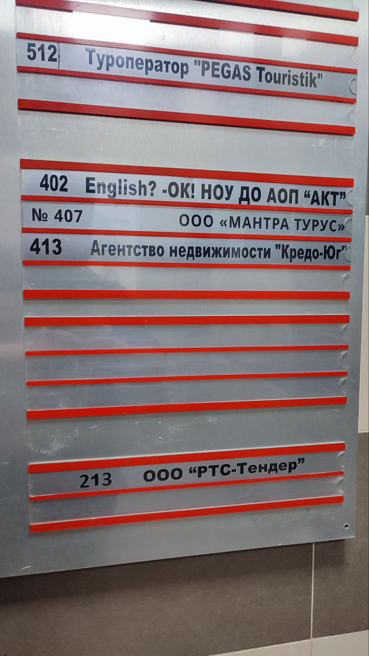

Добрый день.
Подскажите недорогое решение, для печати на тонком пластике.
Необходимо печатать таблички в информационный стенд в бизнес центре.
Печать само собой необходима будет не сильно часто.
Ширина текущей полоски там 40 см.
Пример как сделано сейчас, прикладываю (кто, как и где это печатал, само собой неизвестно. Скорее всего заказывали у кого-то).
В сторону каких аппаратов смотреть?
Ну или может более оптимальное решение подскажите для такой задачи.

Ну если прям на пластике, то любой уф-ник. Но ценник сразу не порадует
Ну это я сразу заподозрил. Руководство как всегда хочет подешевле. Ну в теории материал можно заменить на что-то другое, для удешевления себестоимости. Но не на бумагу конечно.
Опять же, как я вижу/понимаю, это в любом случае что-то рулонное будет.
Ибо ширина 40см, это никак не А4.

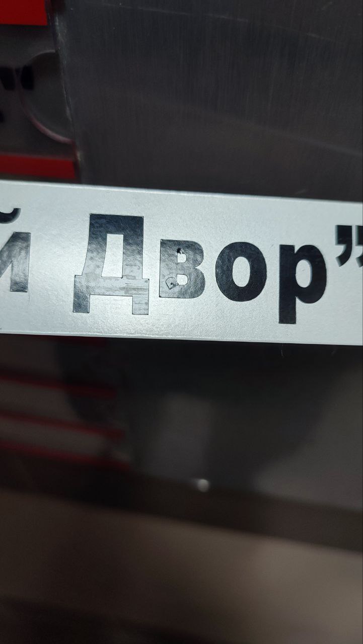

Да какой там "прямнапластике", если там оракал и, соответственно, нужен резак, но понимания у спрашивающего нет настолько, что и получается такая вот дичь.

Самым дешевым будет, наверное, старый добрый режущий плоттер с авито + цветные пленки на пэт, резанный ножом.
Это вот самое дешевое решение, как мне кажется, по цене входа. ну и плоттеру плохо не станет из-за простоя, в отличие от любого струйника, не нужны прочистки и краска на эти прочистки, не умрут головы. Замена нож раз в 1000 лет при ваших объемах, да и он копеечный.
Но я бы рекомендовал все же перезаказ, поверьте, это всяко дешевле чем все это держать у себя + место, которое для всего этого нужно + брак
