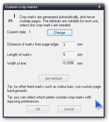

Quite Imposing Plus
(в моем случае 2.2.0)
    29.6 КБ · Просм.: 1 102
Ответ: Послеобрезной формат (как изменить кресты)?
Грохнуть метки, выставить с помощью Crop tool нужные боксы, напечатать постскрипт с необходимыми метками и передистиллить. Только вот зачем все это нужно?
Спасибо большое. Оказалось совсем просто. правда кресты предыдущие все равно пришлось убрать.
