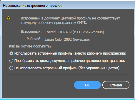

скрины с чего и с какими профилями?
    21.7 КБ · Просм.: 548
А что нельзя здесь писать, если используешь не офф ПО?
А поп поводу профиля у меня вылазит вот такое окошко, уже при запуске, пробовал и в том и в том, не помогает

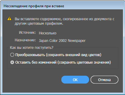

Даже просто беру вставляю JPEG, который создал до переустановки, он мне выдает окно несовпадение профиля при вставке и при любой отметке у меня цвет гораздо тускнее, чем был до этого((((((( Что за несовпадение профиля?
Ваш вопрос выдает абсолютную девственность в вопросах CMS (color management system). Читайте тут:
Ну попробуйте европейский профиль (у вас стоит Japan) Ctrl+Shift+K нажмите и посмотрите что там.
Надо смотреть что у вас стоит в цветовых настройках. Меню Edit--ColorSettings...
Там определяются цветовые пространства по-умолчанию и что делать при несовпадении: преобразовывать, использовать из файла
Реакции: Smit
Спасибо, разобрался, подкорректировал в этих меню
