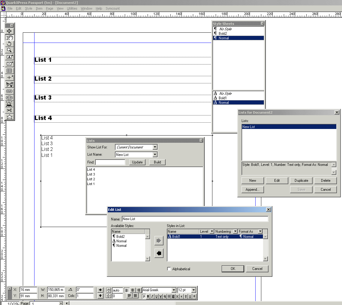

Не знаю, решаемо это или нет, но на других форумах мне не смогли помочь. Сделайте следующее: создайте на ОДНОЙ странице несколько заголовков, которые потом будут использоваться в Lists. Создайте Lists. В итоге получается следующее: эти заголовки выводятся в обратном порядке, начиная с последнего, а не с первого. Возможен ли обратный порядок?

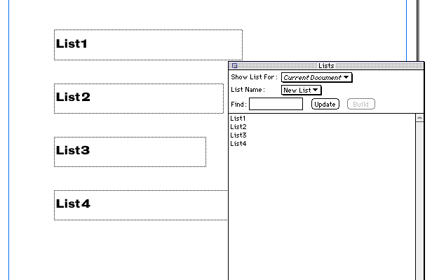

А вот что у меня:
    50.5 КБ · Просм.: 1 043
Ответ: Порядок в Lists?
Geny сказал(а):
А вот что у меня:

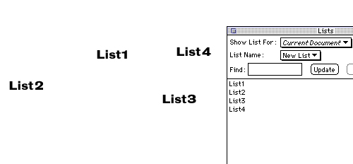

Все я понял. Дело тут в том, что они в разных текстовых блоках. Если в одном, то это работает вообще без вопросов. А вот если в разных, то как я понял, хотя могу и ошибатся, то сначала идет тот, который сверху. См приложения
Стэк расположения такой (сверху вниз) List1, List2, List3, List4. Как ты видишь, абсолютно неважен логический порядок. Quark-то все-таки железка по большому счету – откуда у него логика. Так что лучше всего, чтобы быть уверенных – в один блок их!!!
И в защиту Quarka: все-таки если заголовки из списка в одном или связанных между собой блоках, то тут конечно все ясно. А если в разных, то тут можно придумать ситуацию, когда и человек не сможет сказать, что тут первое, а что второе.
    63.7 КБ · Просм.: 934
    26.9 КБ · Просм.: 968
