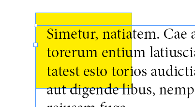

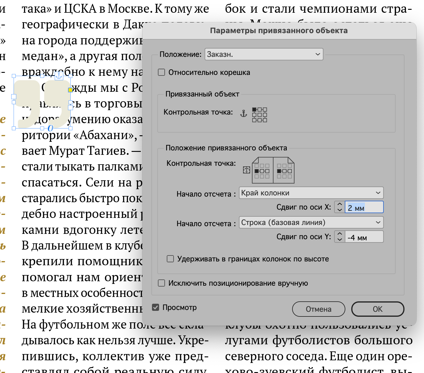

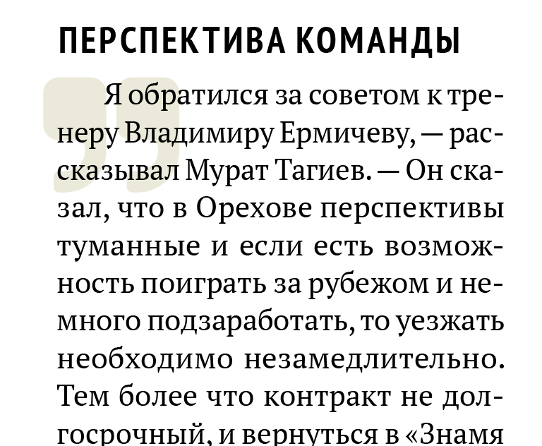

Всем привет.
При якорении объекта к тексту он всегда находится на верхнем слое.
Можно ли как-то изменить порядок слоев у связанных объектов?
Во вложении результат, который нужно получить (руками сделано), во втором вложении, что получается через якорение.
P.S. Обычно находил ответы без регистрации. Зарегистрировался. Надеюсь ко-то сможет помочь.

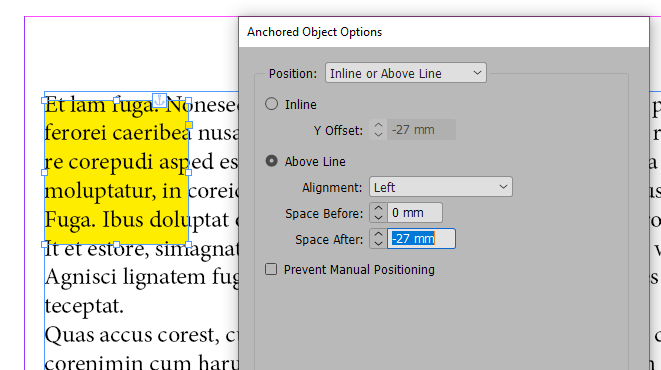

Как вариант. В данной ситуации сработало. Но хотелось бы понять менять порядок слоев возможно.
    222.9 КБ · Просм.: 187
судя по всему нельзя
Вариант интересный, но работать будет только в случае, когда якоримый элемент не выходит за границы текста, иначе будет будет добавлять отступы.

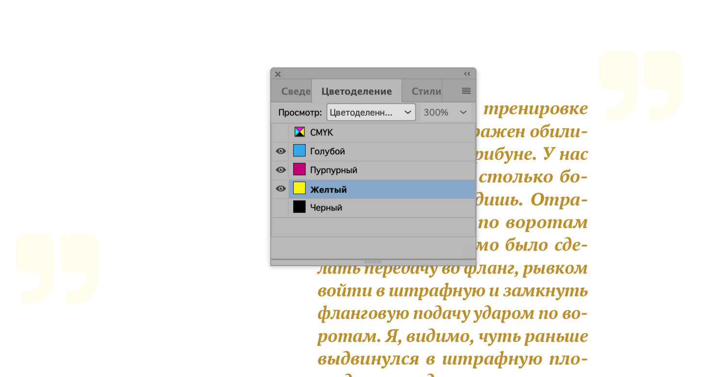

Попробуйте покрасить свой объект без использования черного и затем присвойте ему
для проверки нужно включить separation preview или сгенерировать pdf
p.s. кстати, можно и с черным, только сделать его spot
В целом да, но смотря какая задача. Используя настройки якорного элемента и отступы стиля визуально можно вынести объект за пределы текста.

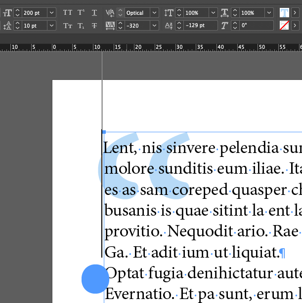

есть еще наркоманский способ без привязанного объекта...
подбираете нужный кегль кавычке и задаете ей отрицательный трекинг. можно еще такой же пробел вперед вставить, чтобы кавычку за край фрейма вытащить. в принципе можно добиться нужного результата.
Реакции: EvilOrange
Идея хорошая, но как раз вынесенный за пределы текста элемент уже «принимает участие» в формировании отступа с предыдущей строкой.

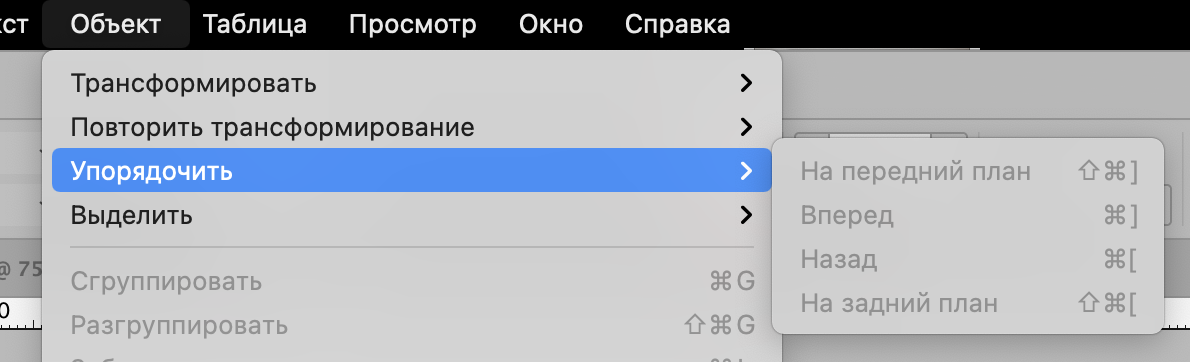

Возможно. Жмете F7 и меняете
Но что-то мне подсказывает, что вопрос не о слоях )
)) О слоях, да, не о тех )
О последовательности элементов в слое (пытался вспомнить как это в англоязычной версии называлось). У кого английская версия как выделенный пункт меню называется?
