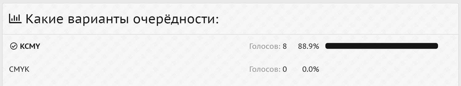

Какие варианты очерёдности:
  • KCMY
    Голосов: 16 84.2%
  • CMYK
    Голосов: 1 5.3%
  • Другой вариант
    Голосов: 2 10.5%
  • Всего проголосовало
    19

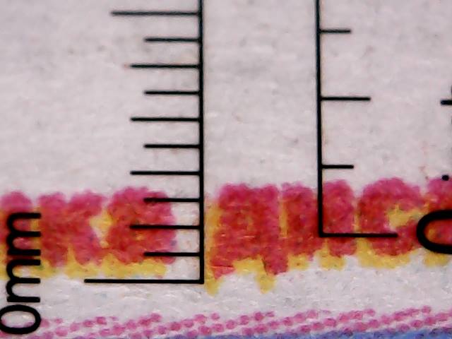

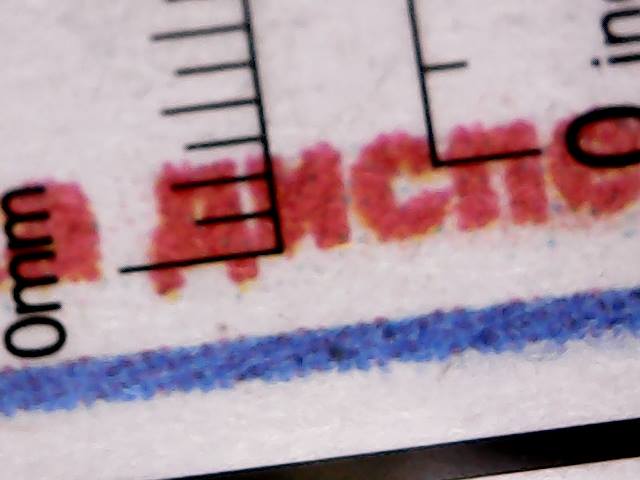

Ребята книжники. Вероятность плашки минимальна.
А вот трапецию из сепараций рисовать придется. До 0,5мм может спокойно доходить к краю рулона.
Хотя уточню, я тренировался на индусе в компоновке 2+1 в три коробочки.
А у ребят наверняка персональный набор. И фальцаппарат не газетный.
