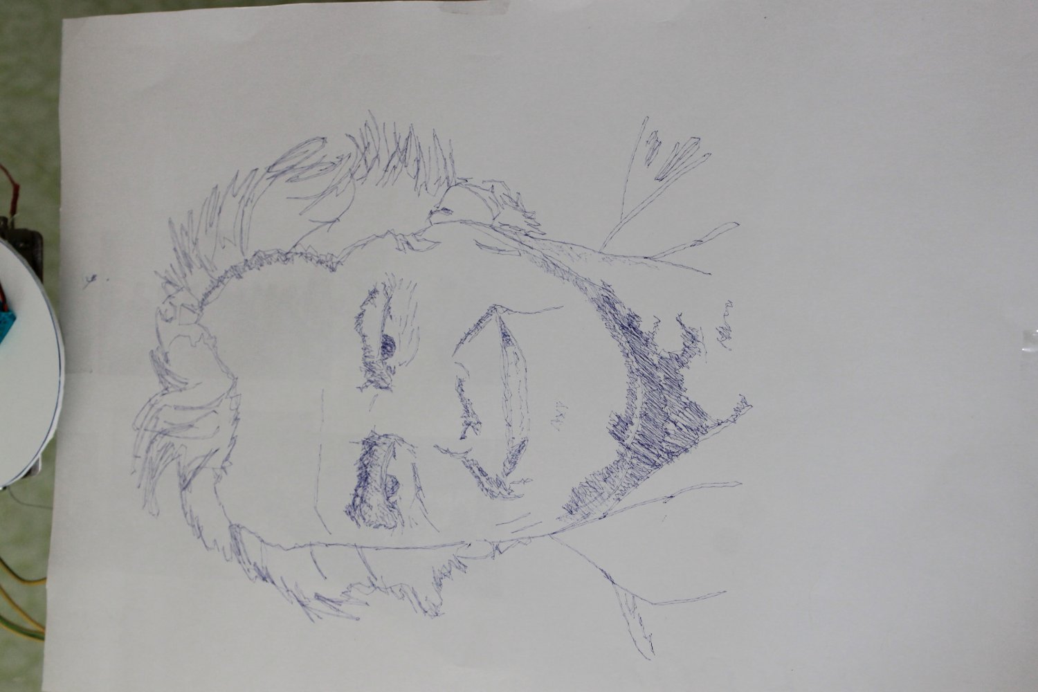

-Фото-трассировка - не добиться желаемого результата (вечером прикреплю фото нарисованных портретов, т.к. сказать к чему стремлюсь!)
