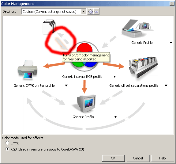

cccc сказал(а):
отключить вообще стрелки обведенные красным на картинке.
А по умолчанию это все вроде выключено должно быть?
Вобщем картинку запортить все равно не удалось.
Но зато с этими стрелками не окрывается половина старых файлов, Корел вылетает.

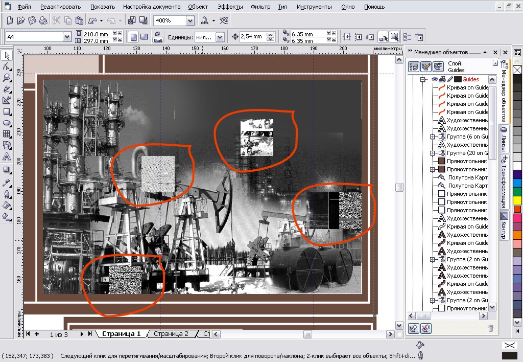

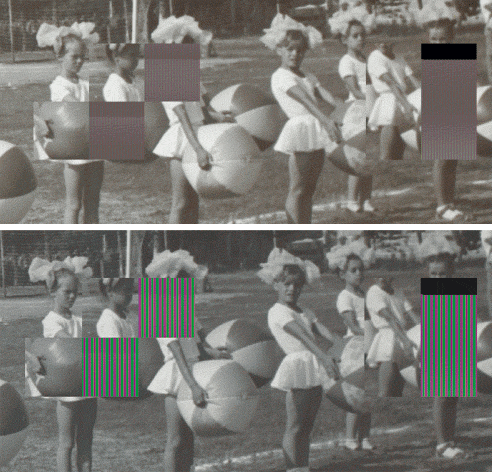

А про импорт-экспорт у меня ни при чем :( . Все раскромсанные картинки кромсаются, когда я их открываю на компе с ХЗ Корелом. У меня стоит 12, а на втором (у другого дизайнера) ХЗ. Мы работаем по необходимости с файлами друг друга, и только у нее такая хрень (и с ее старыми работами из 12 версиит оже ). Хотя мне, как пришедшей позже и комп достался послабее. Может, правда, версия и не при чем
я не изучал на экспорте или импорте оно глючит. всегда отключал обе.
с включенными стрелками вообще иногда корел по ошибке завершается.

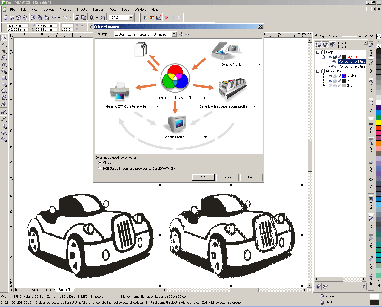

получилось не сразу. пару раз корел вылетел, несколько раз обошлось без глюков.
на картинке справа изображение при указанных настройках скопировано через буфер обмена
с отключенными стрелками экспорта и импотра такой глюк не возникал _никогда_
    85.4 КБ · Просм.: 916
