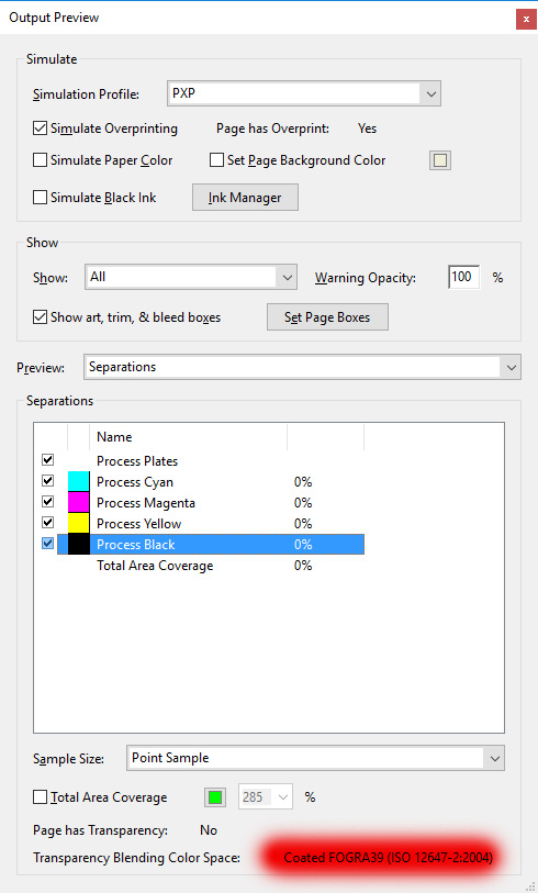

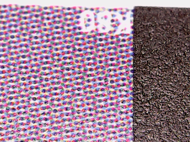

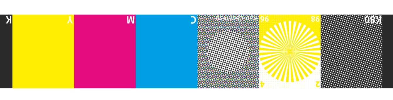

Просьба Отриповать.... а
Предыстория. Файло клиента 1,6. Ну прозрачности не грех.
Но арлекин 9 переделил файло, и даже шкалку...
Удалял из спуска контент и оставил одну шкалку(в cs6-питстоп-акробат), результат тот же.
% черного делятся на триаду. В плашках CMY появляется вторая краска...

Prinergy Evo 5.2.6.3, все ровно, никаких глюков.
Реакции: polbol
Prinergy Connect 7.0.1 - всё в порядке, вышеописанных проблем нет.
Реакции: polbol

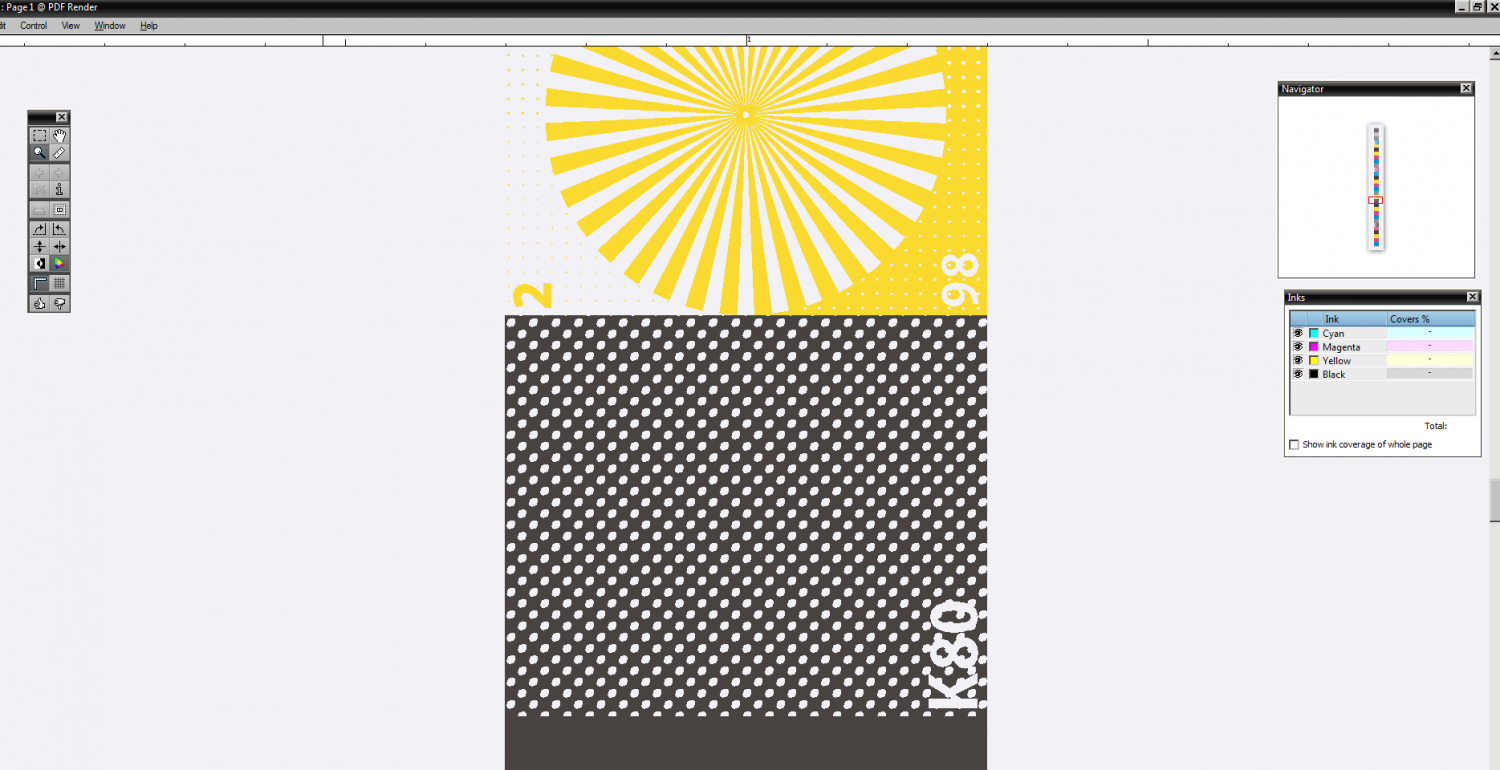

XMF v6 - ок

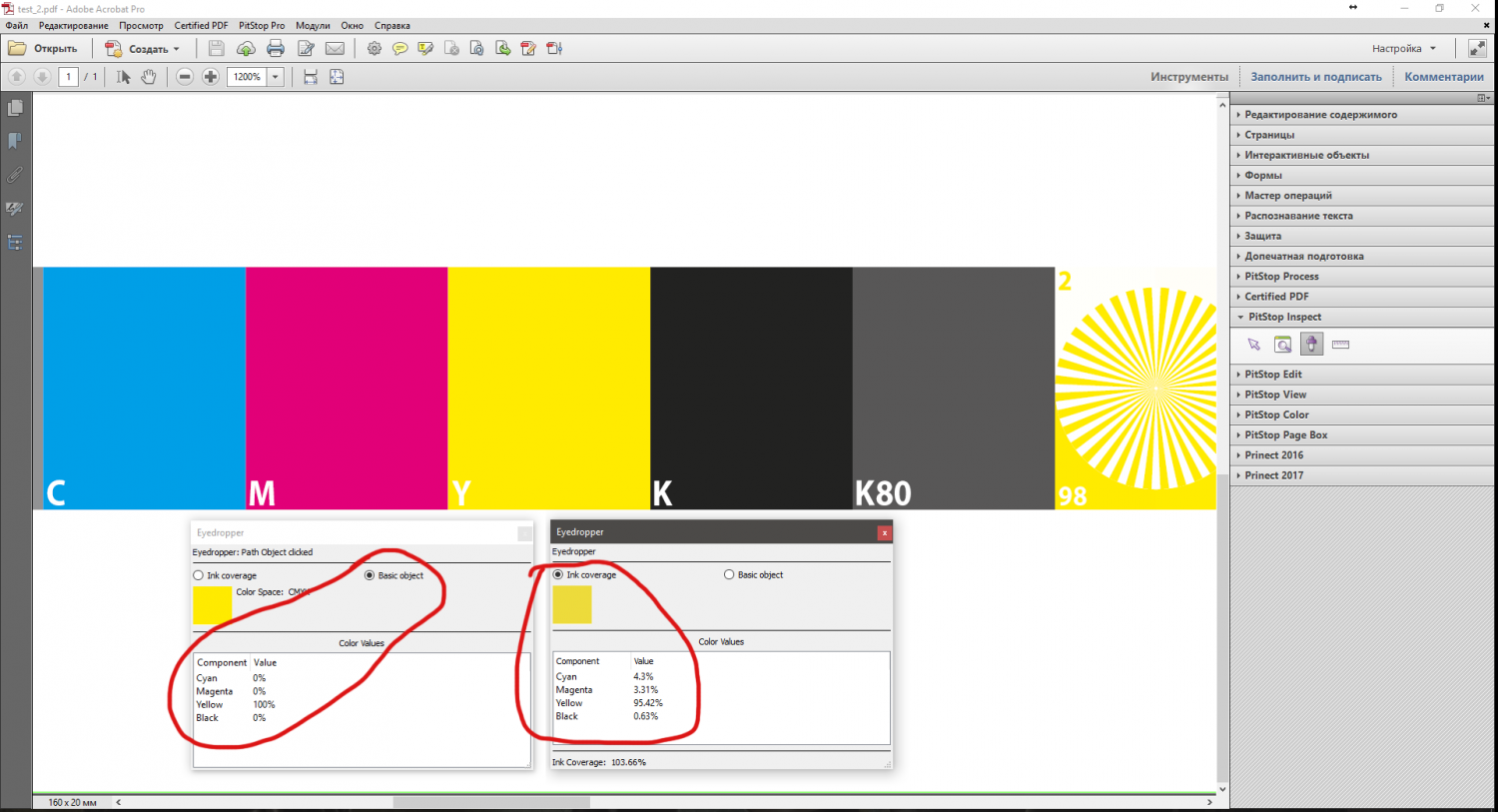

    226.6 КБ · Просм.: 782
если я не ошибаюсь такое происходит когда два профиля в одном pdf встречаются... обычно я файлы заказчика через "Предпечатная проверка" пропускаю, а затем спуск делаю... до этого такаие вещи проскакивали, но это видно в pdf при просмотре цветоделения...
ПДФ как раз смотрится норм. Спуск был в принерджи сделан. Терзают сомнения, что связка Хайделя и Арлекина не сработала...

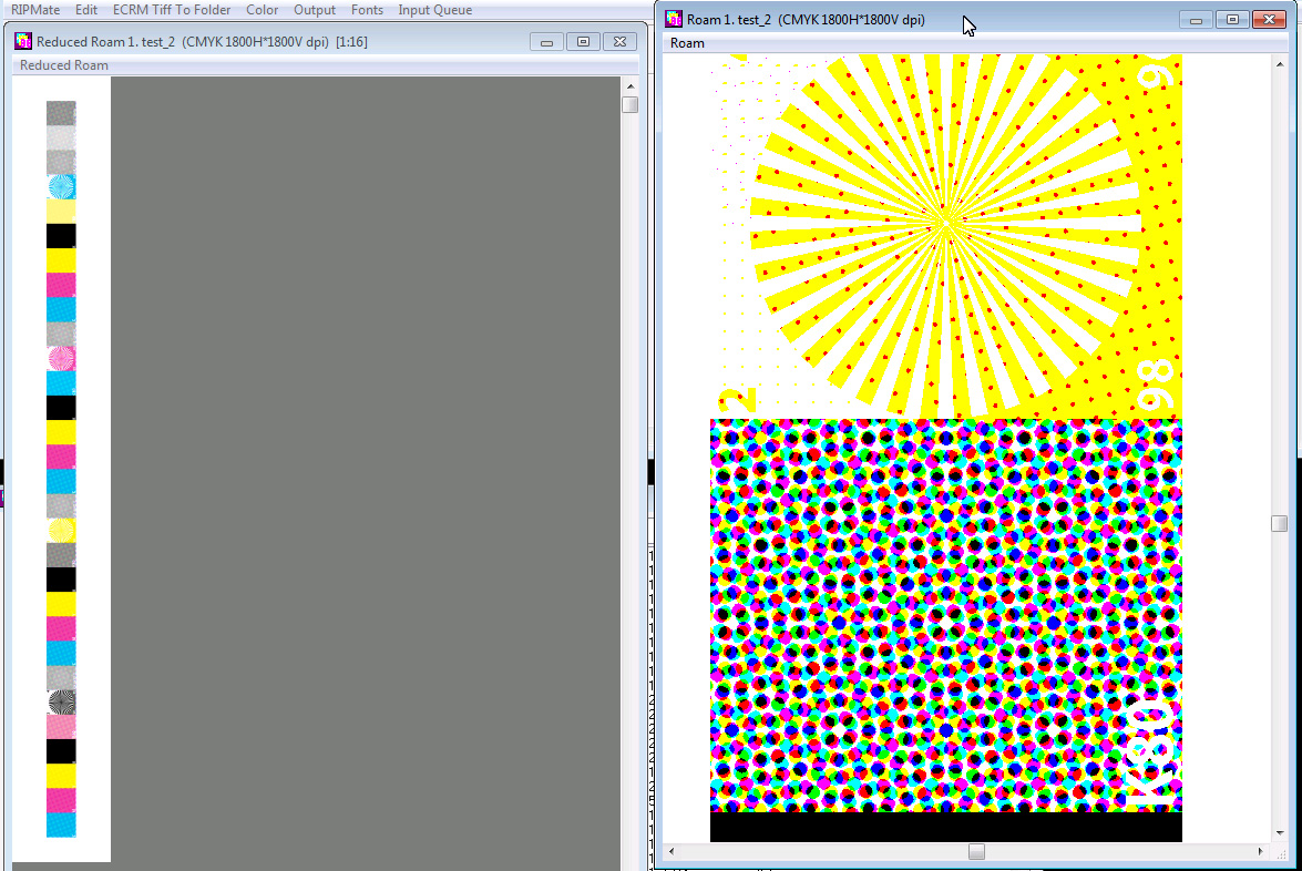

Меня смущает вот это:
после проверки значения совпадают
Не хочет 9-ка по хорошему файл такой кушать. ))
    593 КБ · Просм.: 730
1. в экшнах питстопа change blending color space set to none
а если этот попробовать
2. избавиться от встроенных профилей
3. в рипе сделать игнор какой встроенных профилям
Реакции: polbol
Да все там нормально.
ApogeeX 8

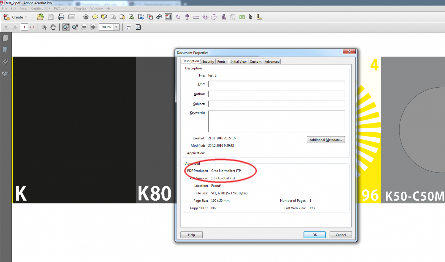

А спотыкается Арлекин твой на вот это:
А если монтаж лином в Индизайн и спечатать через Adobe PDF принтер и скормить попытаться?
Чендж помогает. В рипе игнор стоит.
Так то на обычном "рабочем потоке" все нормально.
Согласен, что файл не плохой. Но именно связка креонормалайзера....(и откуда он только взялся :))) и арлекина выдает подставу.
А у Апогея свой Normalaзер и сепарированные плиты из под него Арлекиновское ядро начала этого века не понимало.
Т.е. файл видит, а какая сепарация - нет.
Реакции: polbol
