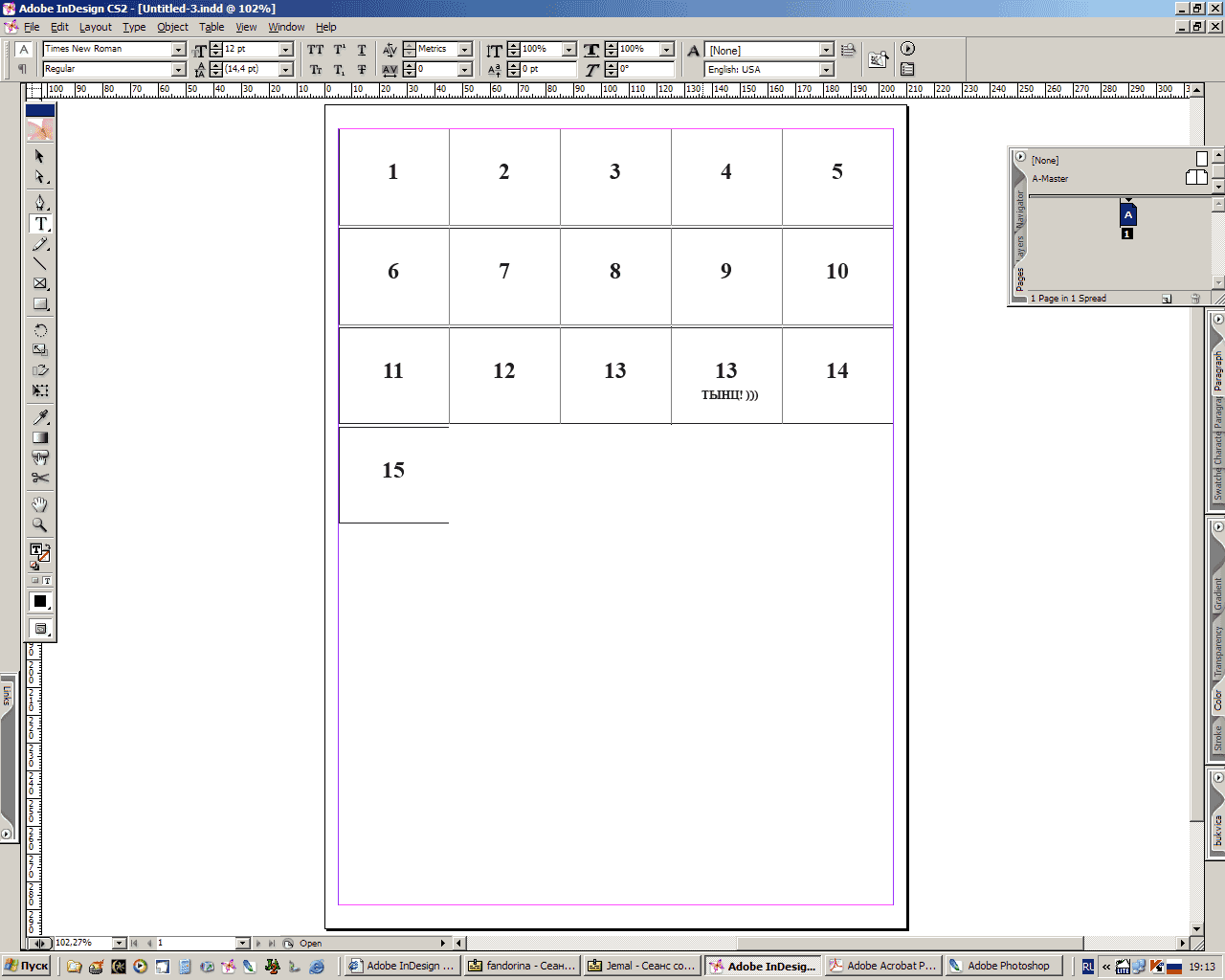

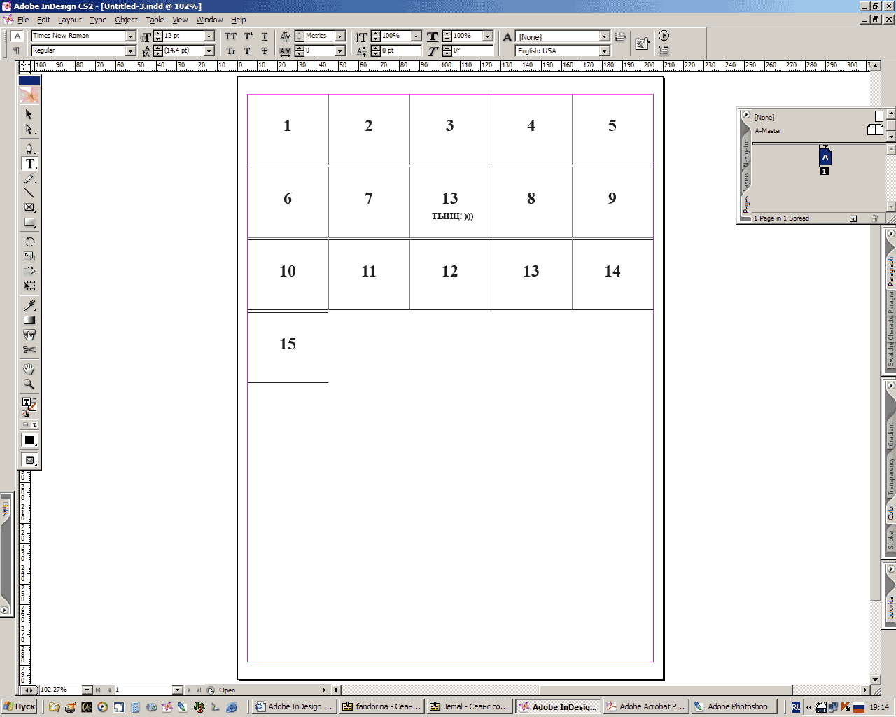

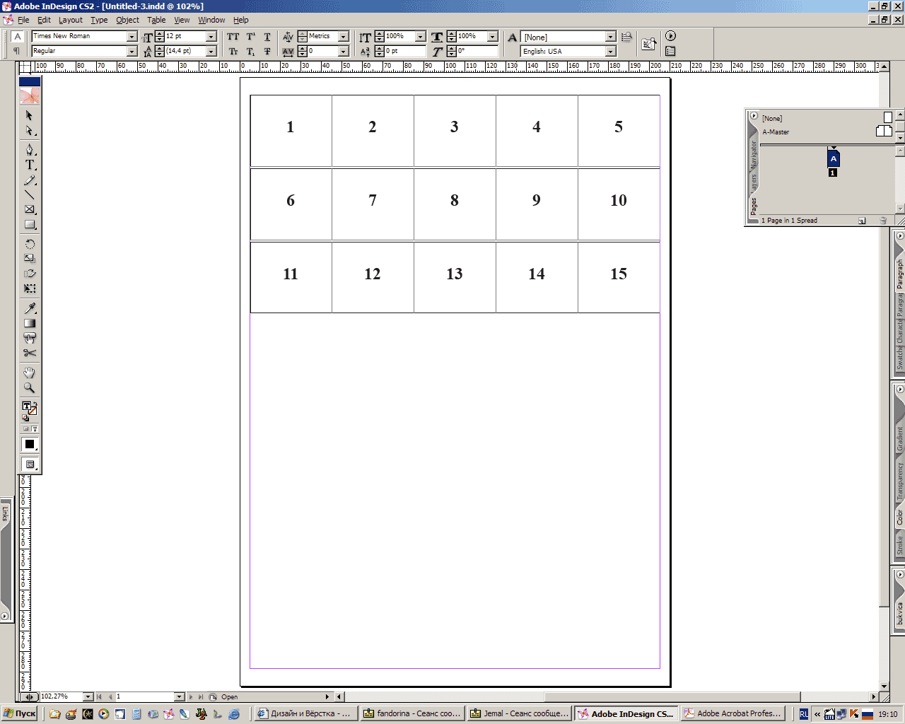

Так пойдет? ))) это НЕ таблица, но eugeneM прав - инлайн )))
Формат основного PDF - 40 мм на 35 мм )))

таблицами удобно. по крайней мере другого варианта не нашел...мне надо переносить сразу 2 текстовых поля(вверху и внизу ячейки) и фото посередине ячейки.
Так что еще раз низкий поклон eugeneM :)
