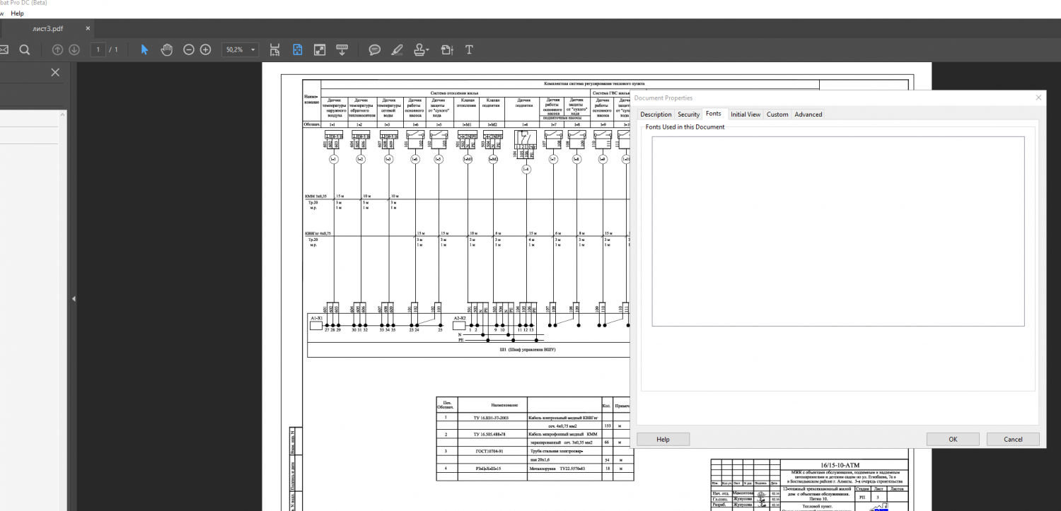

Здравствуйте , столкнулся с такой проблемой. После сохранения чертежа (Аutocad 2011 в PDF) , Акробат(Adobe Acrobat DC) распознает часть текста, а часть нет (надпись в угловом штампе). Пробовал другой PDF Ридер проблема та же . Кто с таким сталкивался ? И как решить данную проблему ?
Гадать принято по реальному файлу.
И что не так со шрифтами?

Кстати, если придираться к терминологии, то шрифтов в документе нет от слова совсем.

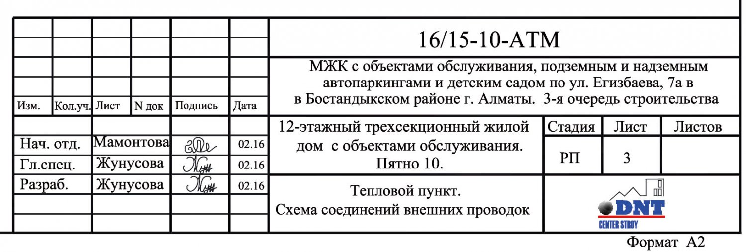

Суть моей проблемы в том, что мне нужно поменять текст в угловом штампе , а он не редактируется'opa!)'
Гоните с автокада так, чтобы гналось вместе с шрифтами, а не один вектор.
Ок, видимо я не правильно использую вашу терминологию . Напишу прямо , мне нужно отредактировать текст в угловом штампе как это сделать ?
Так тут всплывают остальные аспекты проблемы. Да я бы с радостью это сделать . Только вот таких листов в автокаде около 1200 или больше не считал все . А заходить в автокад, править потом сохранять в PDF это ужаас просто '%)''%)''%)'. Поэтому я ищу другое решение проблемы
а заходить в акробат, удалять рисунок текста, писать новый - не ужас?
Можно подготовить новую подпись и ставить её поверх старой.

А какой смысл иметь КД в PDF отличную от исходника? Признайтесь - у Вас просто нет доступа к исходникам.
Самый простой вариант - удаляйте ненужный текст, набивайте новый (через инструмент Add Text, шрифты должны быть у Вас в наличии, в OC установлены). Это делается через Acrobat Pro (ридер такого не может).
