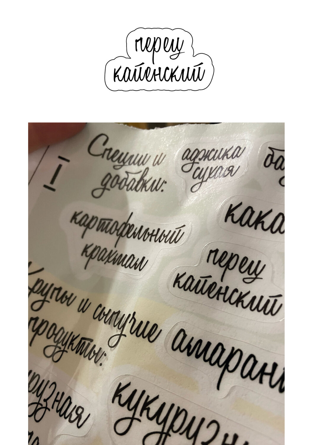

Друзья, добрый день! Сейчас работаю над проектом по созданию стикеров.

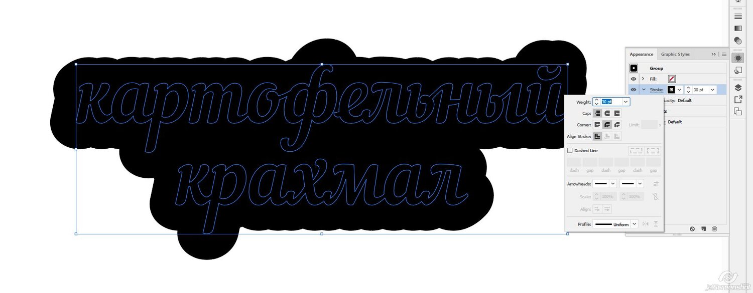

Набираю текст, затем копирую и перевожу в кривые, создаю контур, объединяю его в фигуру и добавляю обводку. Но эта обводка обтекает каждую букву слишком сильно и от того становится чересчур перегруженной.
Подскажите пожалуйста, какими инструментами можно превратить этот контур в такой как на фотографии, в более плавный? Спасибо

Очевидно же — руками делает фигуру, на которой текст. Обводка тут никаким местом.
... не... можно, и штаны через голову,
(отделить обводку, удалить мильон ненужных узлов, приведя к примеру на фото) но зачем?

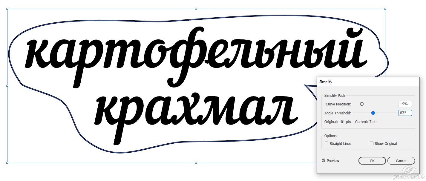

Как вариант вместо обводки делайте Object - Path - Ofset Path потом объединяете в единую фигуру, затем Object - Path - Simplify

Пробовал, но эффект практически не проявляется при моих условиях

Вот так, например (2 операции):

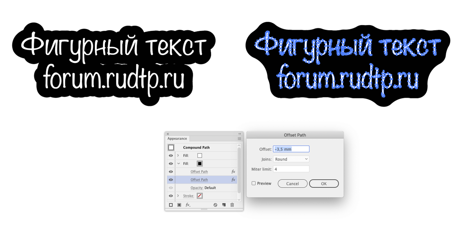

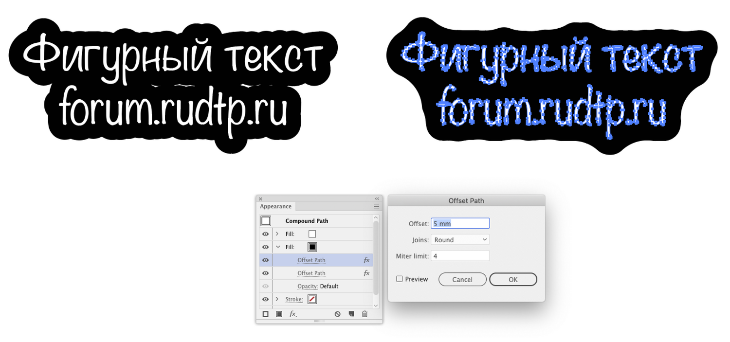

Можно еще такой вариант, но и при нем контур слишком сложный.

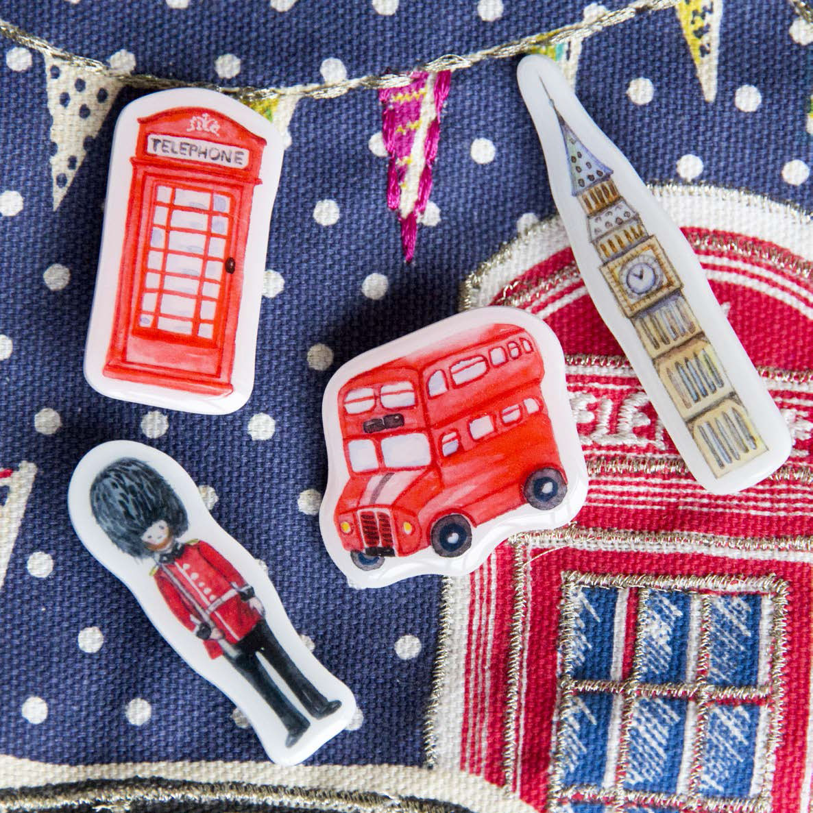

Было меня хобби. Делал значки с рисунками жены. Основа пластик, нужен был простой контур для фрезеровки. В итоге, основу под контур растрировал в фотошопе, прогонял через фильтр "Median", открывал растр в иллюстраторе и трейсил.
